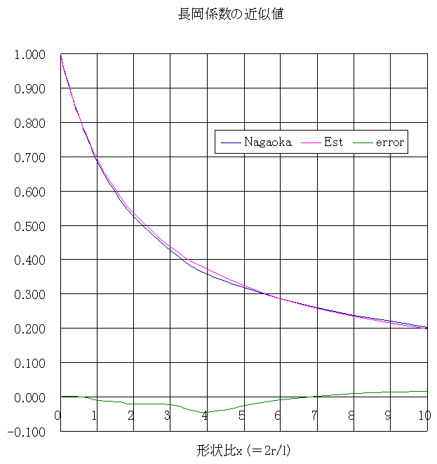

▼森のカエルさん:
> コイルのインダクタンス算出の「長岡係数」について、
> 割と簡単な近似式を見つけました。とても簡単なので既知なのでは?と
> 思うのですが、ご存知でしょうか??
 Wikipediaに書いてある近似式よりはるかにシンプルですね。
 どれぐらい誤差があるかをグラフ化してみてびっくり!
 形状比4のあたりは−4%ほどありますが、これぐらいのずれならコイルを自分で巻くのに十分使えると思います。
 特に形状比1以下の長い円筒状コイルなら誤差1%以下ですね。
 この近似式はどなたが考案されたものでしょう?すばらしいです。
添付画像【915_NagaokaCoeff-estimated-20210128.gif : 12.9KB】

 森のカエル  - 21/1/28(木) 13:18 -
▼Joeさん:
>▼森のカエルさん:
>> 思うのですが、ご存知でしょうか??
えへん、
私の考案? です
2マイクロヘンリ程のコイルを手巻きしようとしたついでに
色々と数字をいじっていて発見しました.
最適化していないのですが、結構な精度だし、
暗記しやすい長所が優ると思います。
でも、歴史も知名度もある長岡係数、きっと誰か先人がいそう。
1,381 hits

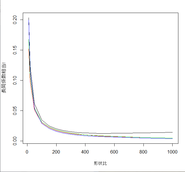

 森のカエル  - 21/2/4(木) 0:08 -
森のカエルです。
勢いでやってみました。
形状比がx(=2r/b) のときの円環コイルのインダクタンスは
内部インダクタンス Li = μ r / 4
外部インダクタンス Lo = μ r {log(16 r /b)- 2 } =μ r {log(8x)- 2 }
その合計 La = μ r {log(16 r /b) - 1.75 } =μ r {log(8x)-1.75 }
これと長岡係数を使った式
L = K μ r π r N^2 / b = K μ r π x/2
とを見比べて、Lo, La から逆算した長岡係数部分を Ko, Ka とすると
Ko = { log(8x)-2}/(πx/2)
Ka = { log(8x)-1.75} / (πx/2)
Kn として https://crystal-set.com/calc/nagaoka.php に計算してもらった長岡係数、
さらに est = (2/ (2+x))^0.9
これらを並べて表にしたものが下です。
x Kn ko ka est
1 10 0.20332352 0.151644525 0.167560020 0.199371866
2 20 0.12361481 0.097885823 0.105843570 0.115543783
3 50 0.06108325 0.050820905 0.054004004 0.053275065
4 100 0.03465223 0.029823165 0.031414714 0.029052723
5 150 0.02470410 0.021602957 0.022663990 0.020289333
6 200 0.01967690 0.017117938 0.017913713 0.015707634
7 250 0.01678334 0.014262581 0.014899201 0.012872607
8 300 0.01499930 0.012272383 0.012802899 0.010937568
9 350 0.01386311 0.010799572 0.011254300 0.009528808
10 400 0.01313717 0.009662147 0.010060034 0.008455193
11 500 0.01243118 0.008013833 0.008332143 0.006922989
12 800 0.01294981 0.005382663 0.005581606 0.004541194
13 1000 0.01418090 0.004448188 0.004607343 0.003716602
円環コイルとして計算した値が正解だとすると、
形状比 x がとても大きいところでは
Knよりも むしろ est のほうが正解に近い傾向があります。
誤差は2割位と大きいのですが。
グラフの黒い線がKnです。
添付画像【921_nagaoka_est_bigX.png : 8.4KB】
1,645 hits

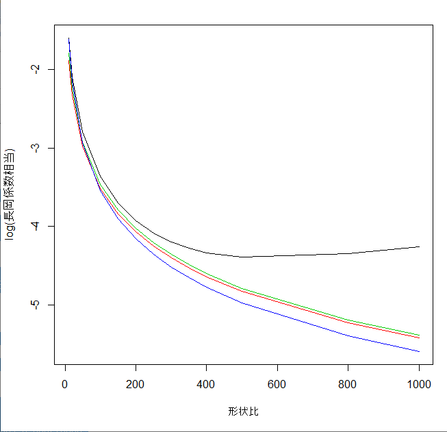

 森のカエル  - 21/2/4(木) 1:15 -
散発ですみません。
グラフの傾向がわかりやすいように縦軸を対数にしてみました。
黒 - Kn
赤 - Ko
緑 - Ka
青 - est
です。
表が見にくかったので再掲します。(左に余計な番号が入ってました)
x Kn ko ka est
さらに、x>250のあたりでは、
(2 / (2+x))^0.9 の式を(2 / (2+x))^0.87 とすると
概ね正解(Ko,Ka) に近い値が出ます!!
x=400 - 800 のあたりで 1-2%程度に収まる
添付画像【922_nagaoka_est_bigX_log.png : 9.4KB】
