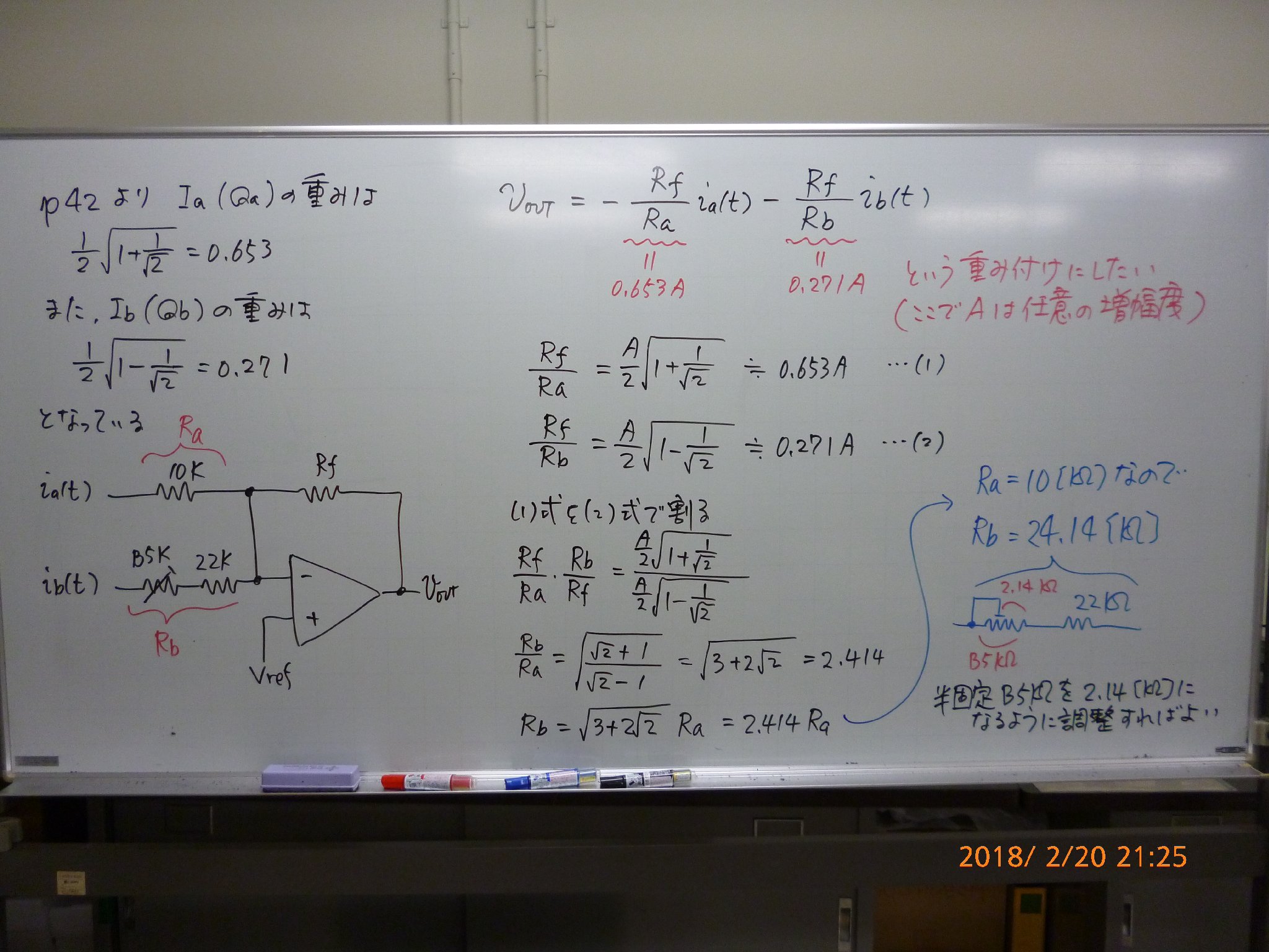

 Hiroyuki Naitoさん,小誌ご愛読ありがとうございます.
 お尋ねの件,小池先生からご回答がありました.
 校務ご多忙につき,少し読みづらいかもしれませんが,ホワイトボードに書かれたものを代行して書き込ませて頂きます.
 なお,図4.15には訂正がございます.下記もご参照いただきたいと存じます:
http://www.rf-world.jp/bn/RFW23/RFW23ERR.shtml

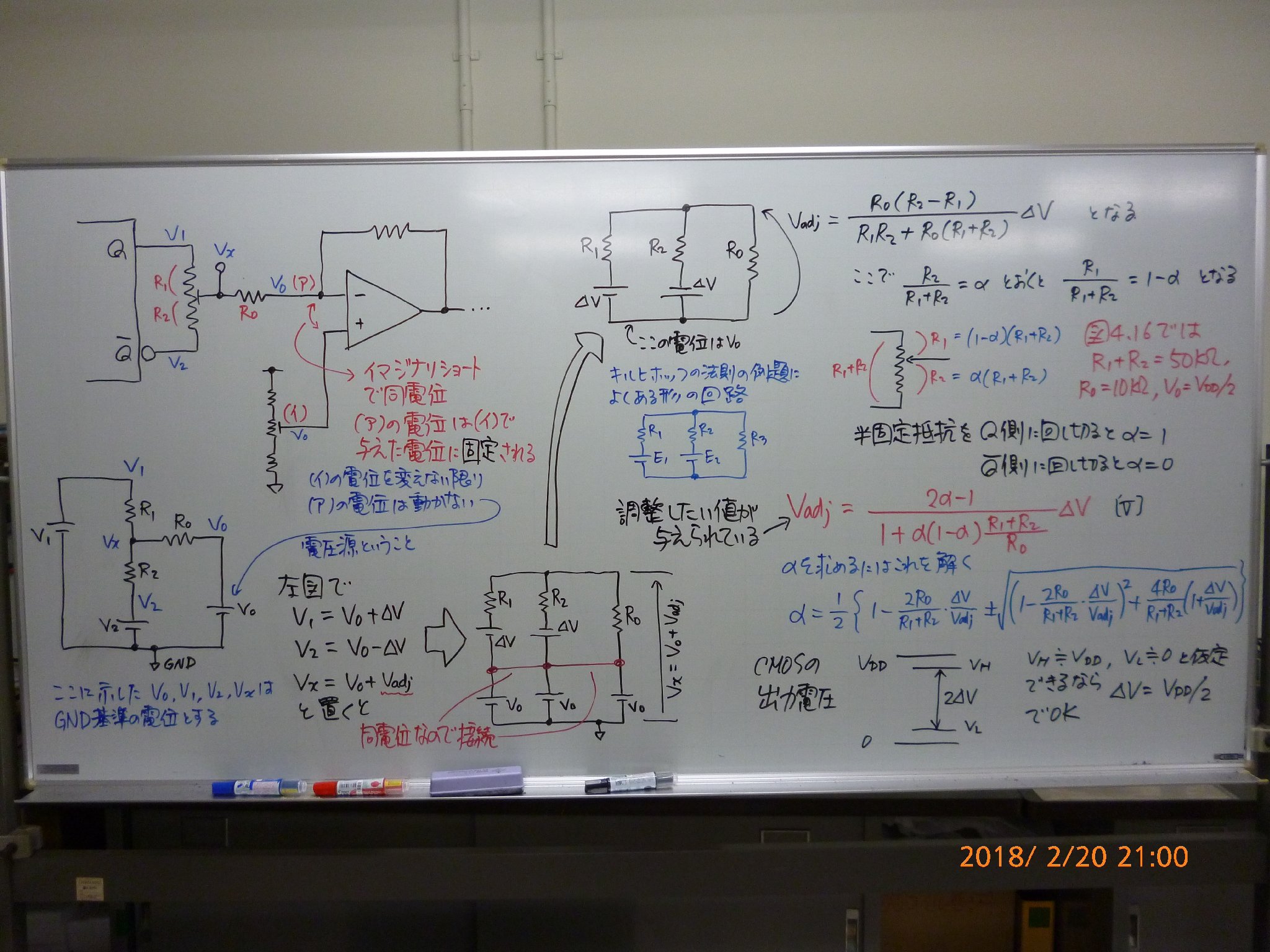

▼Hiroyuki Naitoさん:
>重みづけ相対比設定用のB5kΩとI/Qバランス調整用のB50kΩの調整法を教えていただけないでしょうか。
シミュレーションをされているようなので,抵抗値そのものが必要なのだと解釈しました.
(記事は,電圧を測りながら,あるいはオシロを見ながら,調整箇所を設定するイメージで記述しておりました)
(1)重みづけ相対比設定用のB5kΩは「重みづけ相対比設定.JPG」の考え方に従い,2.14[kΩ]となるように調整します.
(2)「I/Qバランス調整用のB50kΩ」は50kΩを正しいとみて,図4.16のBTF設定用半固定抵抗のことではないかと解釈しました.
 もし,図4.21のI/Qバランス調整用のB1kΩであれば,これは中央の500Ω:500Ωに設定すればよいので,これではないと思いました.
 図4.16のBTF設定用半固定抵抗は,電圧を目標値に設定するので抵抗の値を出していませんでした.
 この計算を追記したExcelワークシート(BTF50kΩの設定値(2018追記).xlsx)も添付しましたので,これを元に設定してください.
 考え方は「BTF50kohm.JPG」の通りです.
以上
添付画像【473_重みづけ相対比設定.jpg : 392.5KB】
添付画像【473_BTF50kohm.jpg : 447.3KB】

Re:[RFW23] Ia,Ibのレベル調整法
 editor  - 18/2/23(金) 19:18 -
▼Hiroyuki Naitoさん:
> 今回ご質問したB50kΩは図4.17の「振幅調整およびI/Qバランス調整」と注記され
> ているものでした。白板でご説明されている図のRfの調整法を教えていただけない
> でしょうか。
 小池先生からのご回答を代行して書き込みます.
−−−ここから
すみません,そういうことだったのですね.
図4.16の「B50kΩ」の方が,抵抗値を知りたい人には不親切だったと思ったものですから.
この抵抗には小さい値,例えば「B1kΩ」を選ぶと,抵抗の回転角とBTFの重みが比例する形にできるのですが,
QとQバーにつながっているので絶えず電流が流れるため,実機では消費電力を抑えるため高抵抗にしました.
電圧を測りながら調整すれば済むからです.
本題の図4.17の「B50kΩ」はIチャンネルとQチャンネルで等しければ,どんな値でも構いません.
基本的には出力として欲しい振幅になるように一方を調整し,他方はそれに合わせることになります.
変調器側が必要とする振幅に応じられるよう,変えられるようにしたという意図なのです.
実際のハードでは,4つのBTFからの出力は,同じ調整をしてもわずかに違ってしまいますので,
オシロで観測しながら,調整するという形です.
図4.17の「B50kΩ」は,I,Qのバランスなので,実機では次のようにします
"00"を送信し,図4.17のLPF出力のI,QをオシロのX-Yモードで表示させます.
つまりコンスタレーションを見る設定です.
この時,コンスタレーションが真円になるように調整します.
これがヒントになるでしょうか?
IチャンネルとQチャンネルの増幅度が違うと楕円になります.
これを真円にするという調整です.
No.23の内容に興味を持っていただける方がいらっしゃることを嬉しく感じています.
レスが遅くなることもあるかもしれませんが,動くまでサポートしたいと考えております.
よろしくお願いいたします.
−−−ここまで
以上です.
841 hits

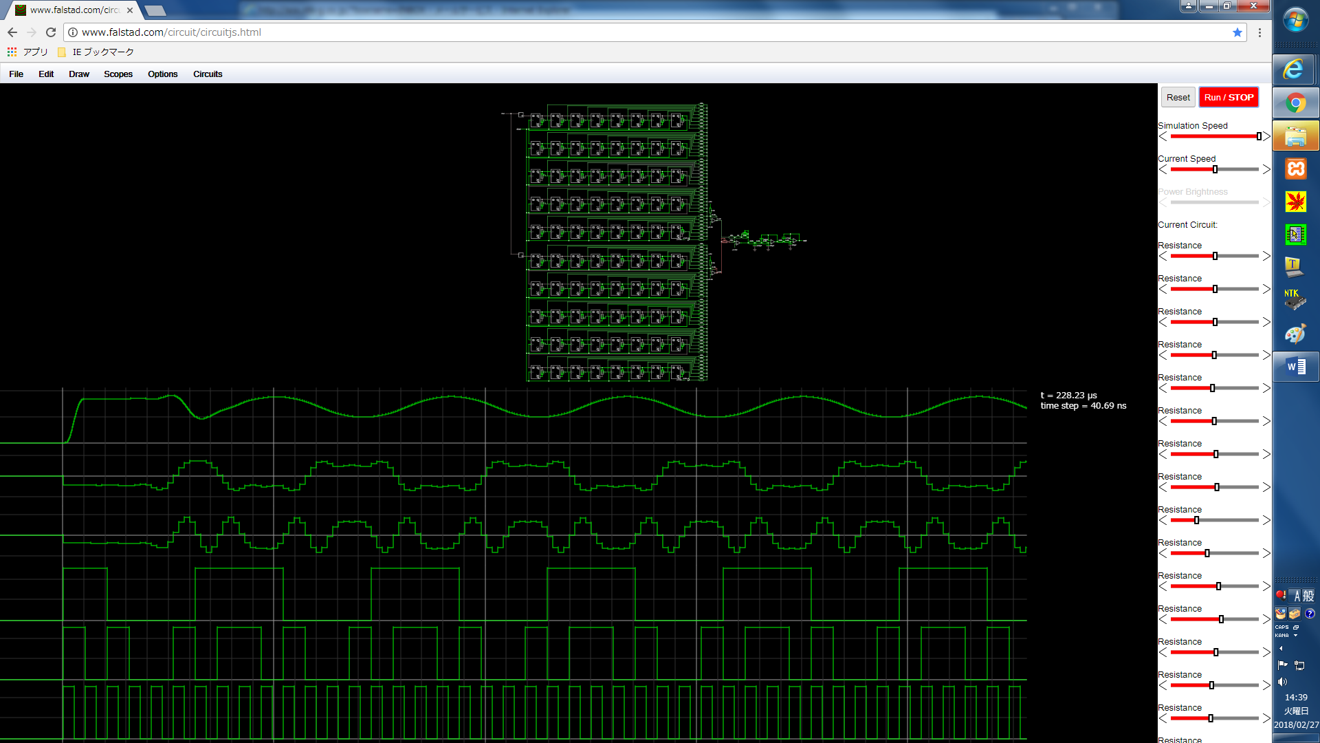

 Hiroyuki Naito  - 18/2/28(水) 11:04 -
まだ道半ばですが、今後もよろしくお願いいたします。
i(t),IaのBTF出力,IbのBTF出力,Ia,Ib,シンボルクロックのシミュレーション
波形を添付します。
Ia,Ibはシンボルごとにπ/4ずつシフトするように、表4.2を参照して
それぞれ11000011と10100101の繰り返しになっています。
図4.17の直流オフセット設定用のB10kオームの調整法をご教示ください。
シミュレーションではとりあえず2.5Vに設定しています。
また実際の各BTF設定の電圧値も添付しました。精度は2%くらいとよくありませんが、係数が対称になるように設定しました。

 Hiroyuki Naito  - 18/3/14(水) 16:12 -
ExcelのCRO(コサインロールオフフィルタ、LPF補正あり)の係数の計算方法を
参考にして、下記のようにVCVSを定義して可変抵抗器に置き換えました。
10μVまで精度が上がりました。
VCVSの入力(A,B)、出力(V+,V-) AはDFFのQ、BはDFFの~Q、V-はGNDに接続。
V+ = Cn * VMAX / CnMAX + 2.5
= 0.00106 * 0.4*(b-a) /0.31140049 + 2.5 (C1の場合)
i(t)、BTF出力、Ia、Ib、シンボルクロックのシミュレーション波形を
添付します(シンボルクロック毎にπ/4ずつ移相)…i(t)_CRO.png
またq(t)の回路を追加して、i(t)とq(t)を同じスコープ上に表示させました
…i(t)_q(t)_CRO.png i(t):緑 q(t):赤 2.74Vp-p オフセット=0V
次にi(t)とq(t)をX-Y表示させて円を表示させてみます。そのあとIQ変調器の
スイッチングを使ったミキサの動作を確認してみたいと思います。
