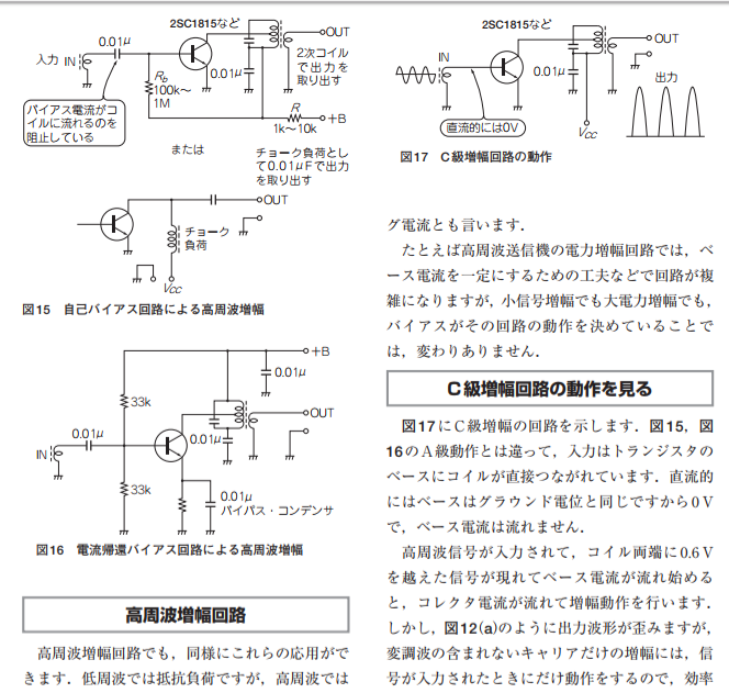

(1)A,B,Cクラスアンプの分類は、電力アンプの分類用のクラスわけですか?
小信号電圧アンプでは、負荷線を使ったバイアスポイント設定が説明され、TRは、コレクタ電流の飽和領域にある負荷直線上をバイアスポイントを中心にスライドして、電圧アンプとして動作すると聞いています。
このため、電圧アンプはクラス分けは無いと思います。
添付ファイル(見本)のように2SC1815は小信号用電圧アンプとして使うことも、ミニパワーアンプとしても使用できると思います。
A,B,Cクラスアンプの分類方法は、電力アンプにバイアスを与える方法を3種類に分類したもので、電圧アンプへバイアスを与える方法を分類するものではない、と考えて良いですか?
(2)電源電圧が低い場合の、Cクラス(パワー)アンプの動作
添付ファイルのCクラスアンプでは、入力信号のマイナス側がカットされて出力されています。
しかし、RFキャリアがベースに入力されると、ベースにDC電圧が発生します。
すると、ベース電圧は0Vではなくなり、Cクラスではなく、AB級のような動作になり、入力信号がFC電圧底上げされて、入力電圧、出力電圧共に、マイナス側がカットされない増幅をすると思うのですが、いかがでしょうか。
(3)TRのコレクタ電流不飽和領域でのアナログ乗算特性
これまで、小信号TRアンプは、負荷線を使った設計法から始まっているので、TRはコレクタ電流がちょうど飽和したところにあり負荷線上を移動しています。
ここで、電源電圧VCEを低くとると、コレクタ電流を飽和させない領域では、TRをアナログ乗算器に近似できる特性が出てきます。
このTRのコレクタ電流不飽和領域での近似的なアナログ乗算特性については、これまで殆どその動作特性を説明した本が無いような印象をうけますが、いかがでしょうか。
添付画像【402_2sc1815-C-class-Amp-NotAlways-C-class.png : 256.4KB】
 ご質問の主旨に合っているかどうか,わかりませんが,
Aクラス,Bクラス,Cクラスという分類は,基本的には回路動作の分類と
存じます.
 導通角をθとすると,θ>90°ならAクラス動作,θ=90°ならBクラス動作,θ<90°ならCクラス動作に分類します.
 添付されている記事は,弊社のもののようですが,どこから引用されたものでしょうか?
以上,ご回答申し上げます.

 少し前の話題ですが。Cクラスアンプについて気になったので投稿し
ました。
ですか?
→いいえ,違います。A,B,Cクラスはリニア増幅素子(具体的には
真空管,トランジスタ,FET)のバイアスによる動作形式の分類で,電
力アンプに限らず小信号アンプでも使われます。
→負荷線を使った設計ではコレクタ電流が飽和領域になることはないと
思いますが,誰に聞いたのでしょうか。ちなみに負荷線上をスライド
するのは大電力オーディオアンプも同じでしょう。
ものではない、と考えて良いですか?
→いいえ,一般的にはそう考えません。HiFiオーディオアンプに関しては
小信号アンプにAクラス以外を使うことはありませんが,特定の分野で
使わないからといって分類がなくなるわけではありません。A,B,Cの
クラス分けは,HiFiオーディオアンプのためだけにあるわけではないの
です。
されて出力されています。
します。
→ いいえ,この回路図ではベース・エミッタ間がコイルで直流的に
ショートされていますので,ベースにDC電圧が発生することはありま
せん。コイルの巻き線抵抗を無視できない場合や,コイルに直列に抵
抗器を追加した場合は,ベースにDC電圧が発生します。
いかがでしょうか。
→いいえ,発生する電圧はマイナス電圧(NPNトランジスタの場合,
PNPトランジスタではプラス電圧)ですので,よりCクラス(導通率が
下がる方向)になります。
【参考1】
 増幅器のA,B,Cのクラス分けにおいて導通率(流通率ともいう)は,
入力のサイン波1周期(360度)に対して出力に寄与する割合をいいます。
Aクラスは導通率100%,Bクラスは導通率50%,Cクラスは導通率50%
未満ということです。ABクラスは導通率50%を超え,100%未満を
いいます。
 なお,editorさんは導通角θで説明していますが,数字が違って
います。『θ=360°ならAクラス,θ=180°ならBクラス,θ<180°
ならCクラス』ですね。
【参考2】
 5U4GBさんは,HiFiオーディオアンプを念頭においているので,
『小信号アンプは,Aクラス以外はあり得ない』と思うのかも
しれませんが,高周波アンプ(とくに同調形)は小信号でもCクラスを
使いますし,逓倍回路では積極的にCクラスアンプを使います。
 なお,HiFiオーディオアンプでは電力増幅でもCクラスアンプを
使うことはありませんが,オーディオ帯域でも単一周波数アンプで
あればCクラスを使うこともあります(たとえばセラミック振動子の
駆動など)。
