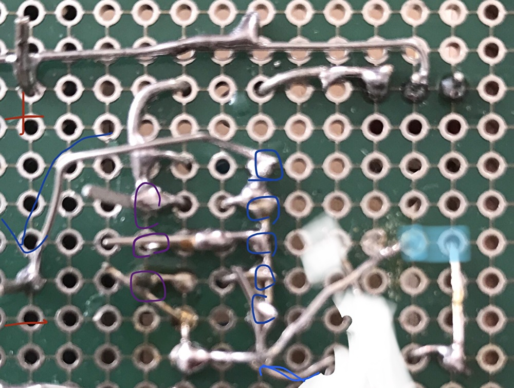

ありがとうございます。変えてみたのですが、まだ5Vになりません。そして、どこを変えればいいのか全く分からなくなってしまいました。
<配線の余った足は切った方がいいのでしょうか。 配線を変えることもあるかと思い、まだ残してある部分が少々あります。>
<この回路が正常に作動していたら、LEDはつきますよね?>
<電池のマイナス側とコンデンサや抵抗値のグランドの部分を繋げ、LM7805のVoutからコンデンサ2つとLEDが繋がるようにしたのですが、回路が合っている自信がないです。現在の状態の写真を添付させていただくので、よろしければ見ていただきたいです。>
<回路があっているとしたら、はんだ付けを全てやり直した方が良いですか。>
何度も無理なお願いが重なってしまい申し訳ないです。
下の写真は赤で電池の+.-を示しました。紫はLM7805の3つの端子です。上からVin、common、Voutというようにしているつもりです。青丸はコンデンサのグランド側です。C13から上を通して電池のマイナス側に繋げています。水色で塗りつぶしたところにLEDがあります。関係のない配線は白色で消させていただきました。見づらいかもしれませんが容赦ください。
