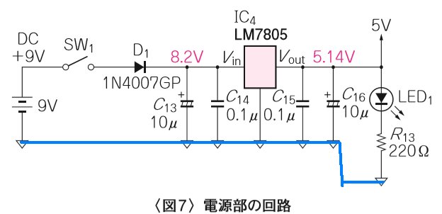

>まず電池を入れてみて、IC4の出力が5.0Vになっているかを確認したのですが、なっておらず、また電池が熱くなってしまいました。その後もう一度、電源系の抵抗値を測っても安定して、200Ω程度を出すことができません。
 電源部(図7)の配線が間違っているようですね.
>このIC4の出力がLEDに繋がらないような配線になっていることに疑問を感じました。この辺りの正しい配線が知りたいです。すいません、お願いします。
 下向きの白三角(▽)は0Vの共通電位を表しています.添付の図に青線で示したように白三角の全てを接続してください.このラインは0Vラインであり,GNDとかグラウンドと呼びます.

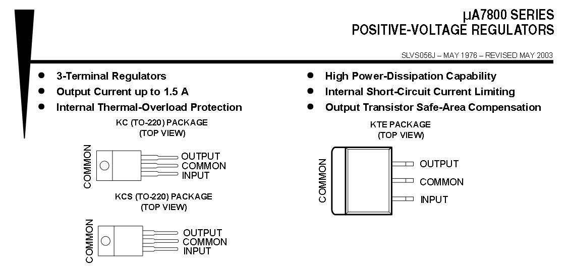

 LM7805のピン配置は型名が印刷されている面を正面から見て,左からIn,Common,Outです.すなわち入力(Vin),コモン(0V),出力(Vout)です.
 LM7805の互換品をお使いですと,メーカーによってはピン配置が異なる品種が(まれですが)ありますから,そのメーカーのその品種のデータシートでピン配置を確認してください.
 まずはVoutに5Vが出るように正しく配線してください.
