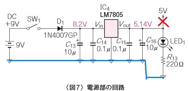

 editor  - 20/5/4(月) 20:38 -
▼初めてさん:
>まず電池を入れてみて、IC4の出力が5.0Vになっているかを確認したのですが、なっておらず、また電池が熱くなってしまいました。その後もう一度、電源系の抵抗値を測っても安定して、200Ω程度を出すことができません。
 電源部(図7)の配線が間違っているようですね.
>このIC4の出力がLEDに繋がらないような配線になっていることに疑問を感じました。この辺りの正しい配線が知りたいです。すいません、お願いします。
 下向きの白三角(▽)は0Vの共通電位を表しています.添付の図に青線で示したように白三角の全てを接続してください.このラインは0Vラインであり,GNDとかグラウンドと呼びます.
 LM7805のピン配置は型名が印刷されている面を正面から見て,左からIn,Common,Outです.すなわち入力(Vin),コモン(0V),出力(Vout)です.
 LM7805の互換品をお使いですと,メーカーによってはピン配置が異なる品種が(まれですが)ありますから,そのメーカーのその品種のデータシートでピン配置を確認してください.
 まずはVoutに5Vが出るように正しく配線してください.
添付画像【750_RFW33Fig07.jpg : 29.0KB】
添付画像【750_LM7800-pinassign.jpg : 85.2KB】

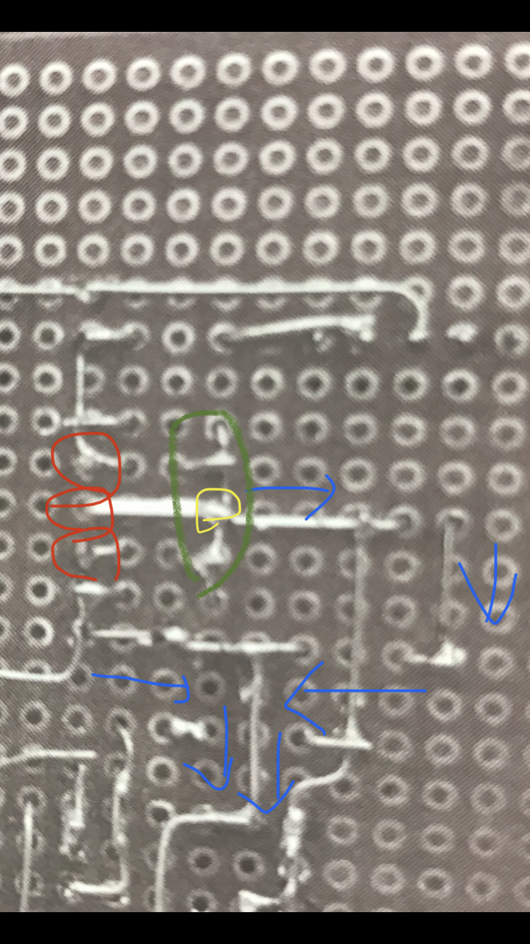

 初めて  - 20/5/4(月) 22:54 -
ありがとうございます。
<質問です。>
グラウンドを繋げていく。というのは分かったのですが、実際の配線図を見た時にどこがどう繋がっているのかがわかりません。緑色で囲んだ場所でグラウンドを繋げていて、その後、青矢印のようにグラウンドを合わせて、行くと解釈しているのですが、その場合、黄色で囲んだところでLEDとLM78057の真ん中のcommonとが接続されていませんか?
この解釈自体が間違っていたらすいません。
見づらいかもしれませんが、写真を添付させていただきました。
写真5の方を参考にさせていただき、真似た配線をしてしまったため、手探りの配線で、回路図を見た時にこことここを繋げるのだなと分かっているつもりでも、それが配線図のような配線にするとどう繋がっているのかがわからないという場所があります。まず配線する時に多くを考えずに真似てしまったため、ご迷惑をおかけしますがよろしくお願いしたいです。
2,495 hits

 初めて  - 20/5/5(火) 0:19 -
ありがとうございます。
<質問です。>
グランドを繋げていく。というのは分かったのですが、実際の配線図を見た時にどこがどう繋がっているのかがわかりません。緑色で囲んだ場所でグランドを繋げていて、その後、青矢印のようにグラウンドを合わせて、行くと解釈しているのですが、その場合、黄色で囲んだところでLEDとLM78057の真ん中のcommonとが接続されていませんか?
赤で囲んだものが3つの端子と捉えています。
写真を添付し忘れたので合わせたものを再投稿させていただきます。

 editor  - 20/5/5(火) 2:15 -
▼初めてさん:
 写真では0Vに接続すべき箇所が未配線のままに見えます.
 添付の図に青線で示したラインは0Vの等電位ラインです.白三角(▽)印は,どこがどう繋がっているか,つまり接続する順番や配線経路を気にせず,とにかく同じ電位(0V)に接続すれば動作します.
 接続する順番や配線経路は(この程度の回路ならば)気にしなくともかまいません.
 まずは電源回路(図7)が正常に機能するようにしましょう.
 テスターで電源回路をチェックするときは,添付の図に示す赤の×印を一時的に切断してから電圧を測ってみてください.つまり電源回路の負荷となっているものを切り離してチェックするのです.負荷を外せばVoutに5Vが出てくるようならば,負荷(図6)に配線ミスがあります.
添付画像【754_RFW33Fig07-01.jpg : 29.8KB】
