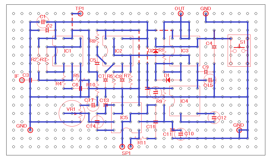

お世話になります。
RFワールドの#33で紹介されているスピードガンの感度を上げ、遠距離(10m〜)のソフトボールの速度測定が出来ないか組んでみている所です。
紙面掲載の回路では安定性重視のため感度を落としてある、また過去の掲示板で実用範囲は数mとの事からオペアンプ付近のR1/R3の抵抗を470kから1Mに変更し80dBにしようとしていますが、他に考慮する点はありますでしょうか?
ノイズ低減のため回路は両面プリント基板で作成し裏面はGNDベタにしています。
以上、アドバイス頂けると助かります。
