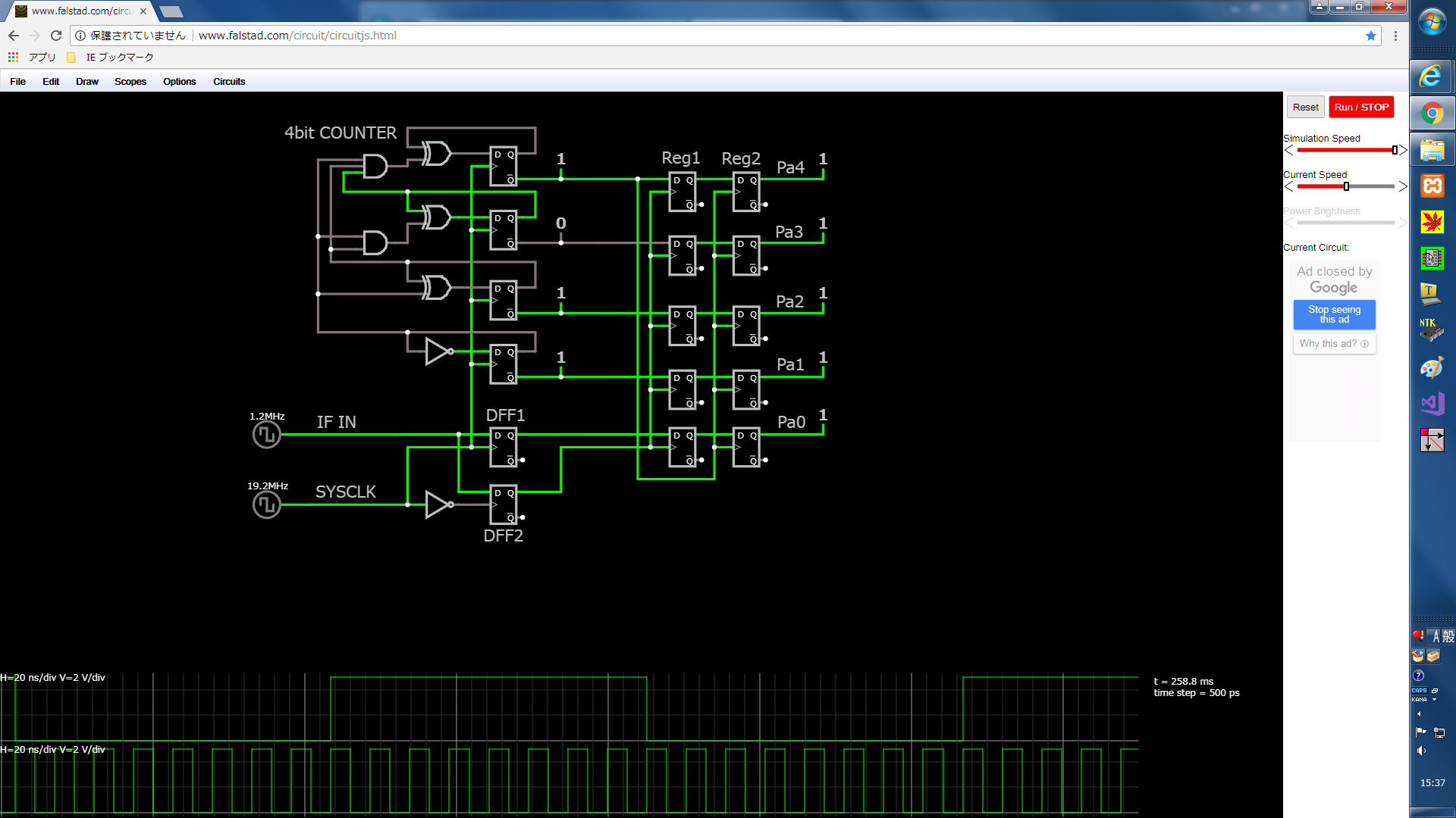

Hiroyuki Naitoさん,
 小誌「RFワールド」ご愛読ならびに書き込みありがとうございます.
 ご質問の題名にある図2_8は,正しくは図5.8だと思いますが,
いかがでしょうか?
 小池先生からの回答を代行して書き込みます.
−−−ここから
 シミュレータの詳細や検討の詳細が分からないので,即答を避けたいのですが,気になる点があるので,それを逆に質問させてください.
シミュレータのクロック周波数を次のように2桁下げても同じ状況でしょうか?
 IF IN: 1.2MHz →  12kHz
 SYSCK:19.2MHz → 192kHz
−−−ここまで
以上です.
