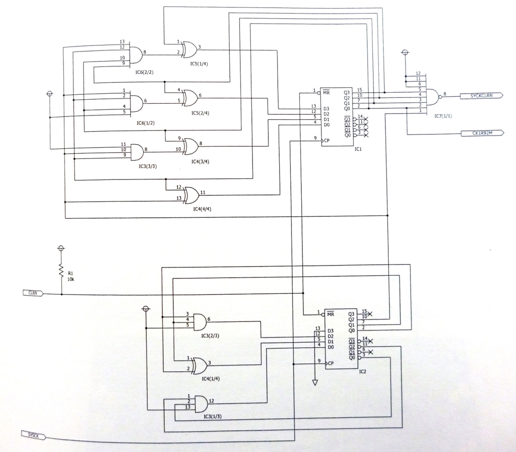

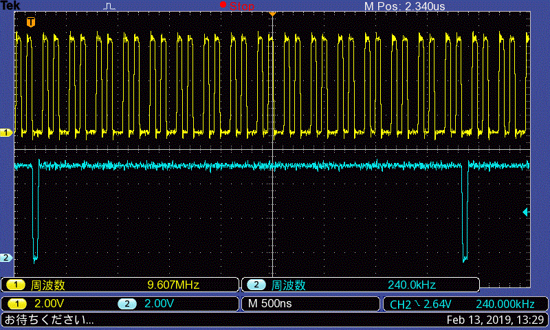

図6.3のシフトクロック回路の〜(SYNC CLR)信号を、図5.14の4bitフリーランカウンタの〜(SYNC CLR)に接続して、図6.5の二つのシフトクロック:CK1R92MとCK2R4Mの立上りエッジが一致しないことを確認できました。
 添付のタイムチャートの下から3番目…CK1R92M
 添付のタイムチャートの下から2番目…〜(SYNC CLR)
 添付のタイムチャートの一番下…CK2R4M
このような工夫が具体的にどんなメリットをもたらすのかはまだ想像できませんが、二つの信号のタイミングを決して一致させたくない場面はありそうな気はします。
添付画像【618_図6_5二つのシフトクロックの立上りエッジ.png : 260.3KB】
