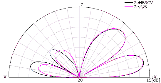

[RFW42] p.72の図37
 北川  - 20/3/17(火) 13:34 -
図37の(a)では,黒いプロットが2素子HB9CV,赤いプロットが2素子八木となっています.これに対し,図37(b)では黒が2素子八木,赤が2素子HB9CVになっていて,図37(a)とは逆になっています.どちらかが間違っているように思うのですが,いかがでしょうか?あるいは,あえて(a)と(b)でプロットの色を逆になるようにしているのでしょうか?
651 hits
 editor  - 20/3/17(火) 17:28 -
北川さん,小誌ご愛読ありがとうございます.
▼北川さん:
 ご指摘ありがとうございます.原稿を確認したところ,図(b)は間違っておりました.
 私が指示を書き入れたときに間違ったようです.不手際をお詫び申し上げます.
 正しくは添付の図のように黒が2素子HB9CV,赤が2素子八木でございます.
以上,取り急ぎご回答申しあげます.
添付画像【706_oF07-06b-2c.png : 15.0KB】
