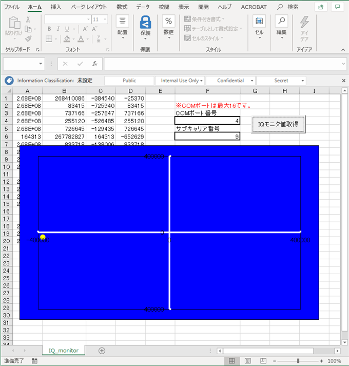

RFワールドNo.41 94ページの動作確認としてExcelマクロ(IQマクロ.xls)を使ったコンスタレーション・ダイヤグラムを表示することを行っています。
IQモニタ値取得ボタンを押して表示されるデータ(黄色い○)が図8.17の様に0°、90°、180°、270°に集中する表示になりません。
IQモニタ値取得ボタンを押すたびにセルA1:D20の値は変化しますが、大半が黄色い○がない状態か、枠(400000,-400000)付近に表示されて、まれに図8.17の様な表示になります。
通常、IQモニタ値取得ボタンを押すたびに図8.17の様な表示になるものでしょうか?
接続と同期チェックは以下の通りですが、何か間違った事をしていないかご意見頂けますと幸いです。
■接続
送信基板TX-OUT == 簡易アッテネータ基板(同梱) == SMAケーブル(同梱) == 受信基板RX-IN == USBケーブル == PC
■同期チェック
・送信基板のSW1を押し続けると受信基板のLED1が1秒くらいの周期で点滅、LED2は点灯
・送信基板のSW2を押し続けると受信基板のLED1、LED2は点灯、LED3は短い周期で点滅
・何もスイッチを押してない状態で受信基板のLED1はほぼ点灯、LED2は短い周期で点滅

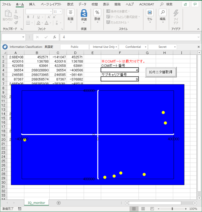

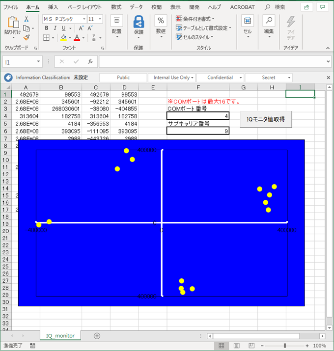

 初心者  - 20/4/27(月) 10:47 -
お返事ありがとうございます。
送信基板のSW1を押し続けると受信基板のLED1が1秒くらいの周期で点滅、LED2は点灯してるのを確認後、SW1をはなして送信基板、受信基板とも全てのスイッチを押してない状態にしています。これがランダムデータパターンを出している状態と理解しています。
電源をOFF/ONしたり、ケーブル接続をやり直したりしても状態は変わりませんので、コンスタレーションダイヤグラムのスクリーンショットを投稿します。
ほとんど1つ目や2つ目の状態になります。まれに3つ目の状態になります。
添付画像【732_1.png : 128.8KB】
添付画像【732_2.png : 129.2KB】
添付画像【732_3.png : 135.5KB】
[添付] :732_1.png (128.8KB)
[添付] :732_2.png (129.2KB)
[添付] :732_3.png (135.5KB)
591 hits

 森榮  - 20/4/28(火) 21:04 -
引き続き、コンスタレーションダイヤグラムの実験を進めてくださり、
有難うございます。
操作手順は、間違いないかと思います。3枚目の、4点に固まるのが理想ですね。
1枚目、2枚目は、受信感度が大きいため、黄色の点が青地のグラフの範囲外にはみ出しているのかと思います。
適宜、グラフ表示の数値範囲の調整をお願いします。

 初心者  - 20/4/30(木) 17:41 -
お返事ありがとうございます。
散布図のレンジを自動に変更する事で、点が表示される
事を確認できました。
たまに0°、90°、180°や90°、180°、270°など
3か所に固まる事があるのは「IQモニタ値取得」ボタンを
押したタイミングで受信されたデータが偶然そうなったと言う
理解で正しいでしょうか?
またIQマクロ.xlsのVBA処理でHEX2DEC_I関数やHEX2DEC_Q関数で
最上位の桁を無視していますが理由が分かりませんでした。
何故でしょうか?
978 hits

 森榮  - 20/5/6(水) 20:21 -
追加のご質問に回答させていただきます。
たまたまモニタリングのコマンドを受け付けた瞬間から20シンボル分をモニタしておりますので、4つの塊のすべてが出現しないことも、あるかと思います。
VBAで16進数8桁のうち最上位を無視している理由ですが、作ってから時間が経っており、よくわかりません。VBAもしくは表で扱える数値の範囲の制約から、最上位を無視しているのかと思います。
簡易アッテネータを介してTX→RXを接続するような、大入力の場合でも、最上位を無視しても、問題ないことは確認しております。
