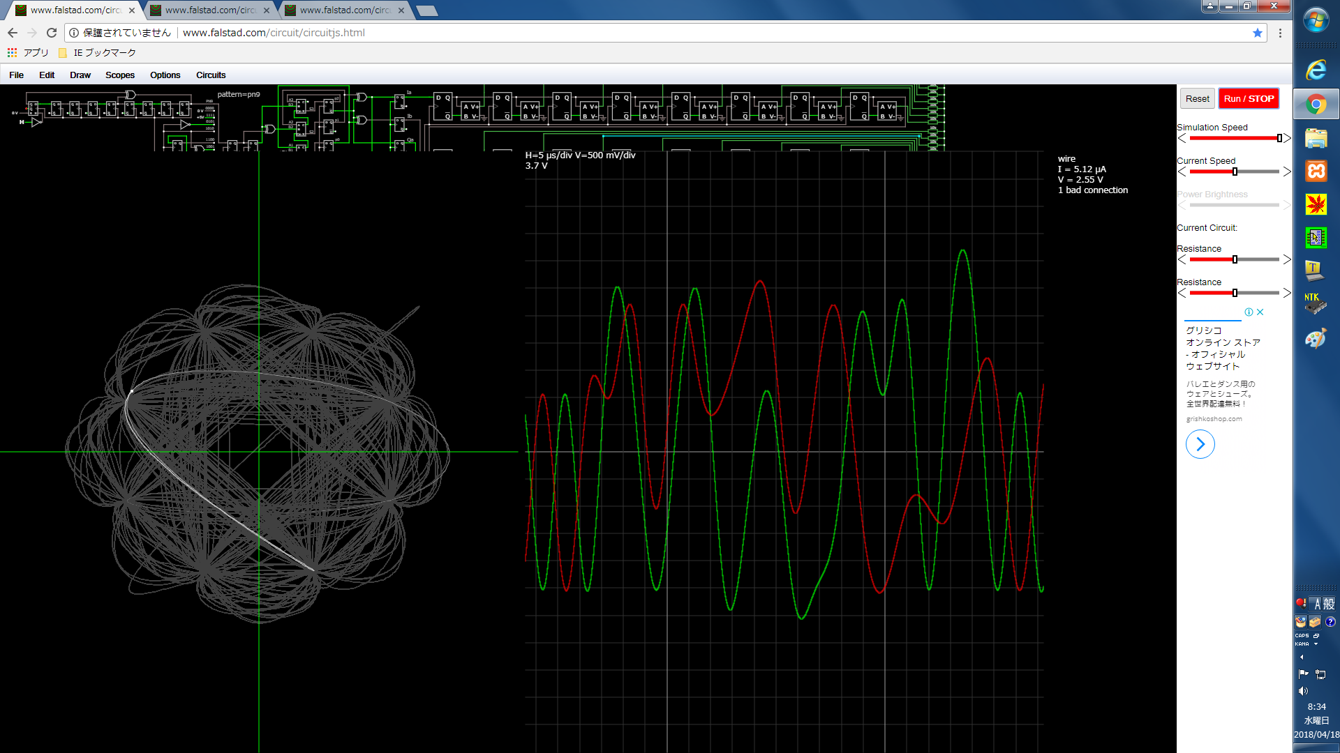

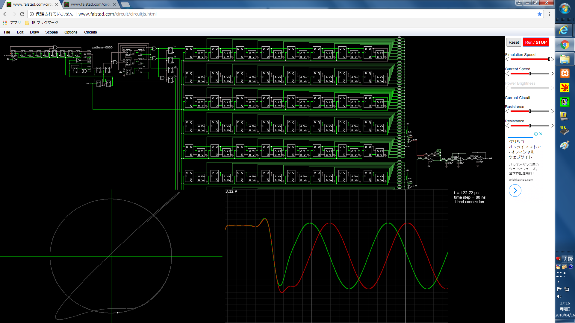

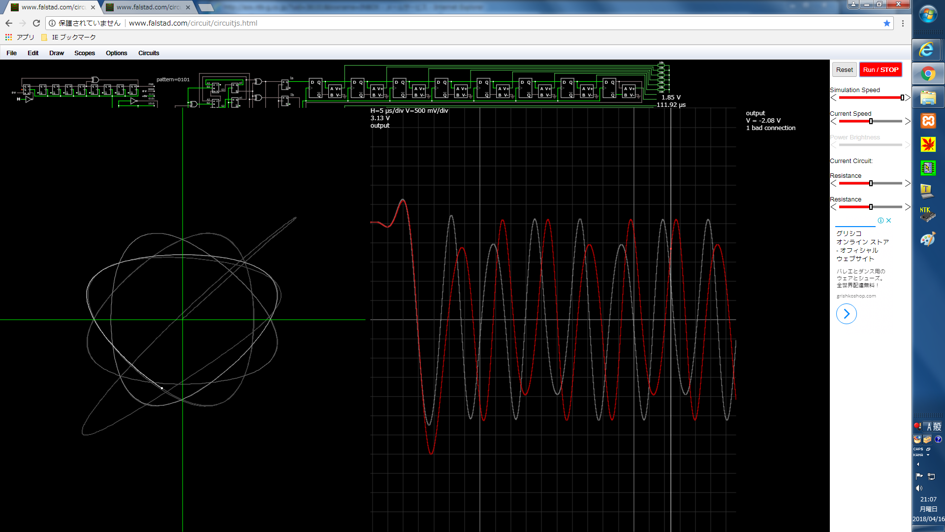

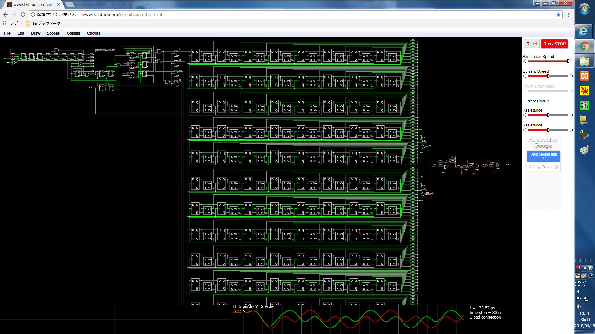

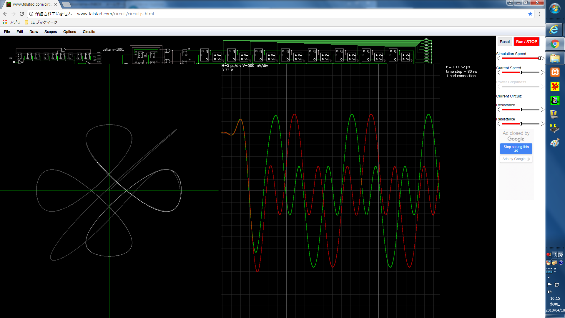

符号化回路の出力をコサインロールオフ特性をもつBTF+LPF回路に入力して、
4種類のベースバンド波形をシミュレーションで作成しました。
送信データパターンは、上から0000(+π/4刻みで回転)、0101(+3π/4刻みで
回転)、1001(-π/4→+3π/4の>順で繰り返し回転)、PN9です。
i(t)は緑線、q(t)は赤線、回路図は符号化回路とi(t)側のBTFとLPF回路が
表示されています。

同じ送信パターン4種の符号化回路の出力を、ルートコサインロールオフ
特性をもつBTF+LPF回路に入力して、ベースバンド波形をシミュレーション
で作成しました。
