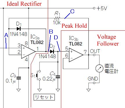

RFワールドNo.5にあるドップラーセンサを使ったスピードガンを製作したのですが、完成した回路のドップラーセンサーを外して、低周波発振器を使って、500Hz〜2000Hzまで動作確認をすると理論値に近い値が出てくるのですが、低周波発振器をはずしてドップラーセンサーを使うと物体を動かす前に0.5〜3.0Vの電圧がかかっており、物体を動かしても反応しません。
 どうすればいいでしょうか。

千葉さん,小誌ご愛読ありがとうございます.
▼千葉さん:
 f-Vコンバータは正常に動作しているようですね.
 質問です.
(1)その電圧は,どこを測った電圧でしょうか?
(2)その電圧は何を使って測定されましたでしょうか?
(3)その電圧は一定しているでしょうか?
 それともふらついているか,徐々に変化するでしょうか?
(4)オシロスコープをお持ちでしたら,その波形を
この掲示板に貼り付けていただけませんでしょうか?
(5)TL082のピン7の電圧は下図のスイッチS1がOFFのときと,ONのときで
それぞれ何Vでしょうか?
以上,お尋ねいたします.

 千葉  - 15/1/16(金) 13:28 -
>▼千葉さん:
> 質問です.
>ピーク・ホールド回路
>オシロスコープ
>徐々に電圧が下がっていく
>それぞれ何Vでしょうか?
>off:0.5〜3.0V ON:0V
>以上,お尋ねいたします.
800 hits

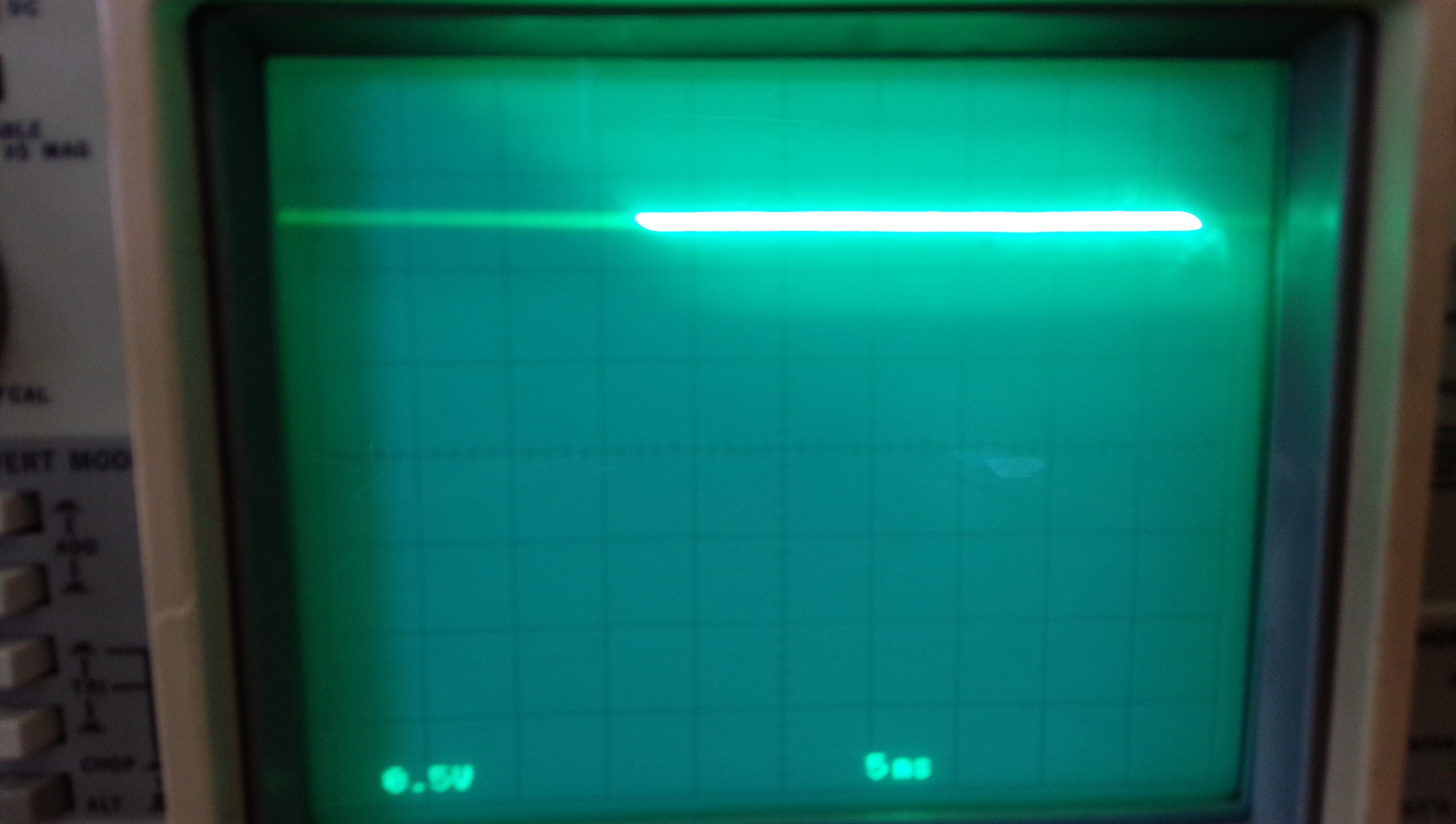

 千葉  - 15/1/16(金) 13:31 -
添付画像【230_DSC_0081.jpg : 1.6MB】
[添付] :230_DSC_0081.jpg (1.6MB)

Re:スピードガン
 editor  - 15/1/18(日) 15:02 -
千葉さん,書き込みありがとうございます.
▼千葉さん:
>>それぞれ何Vでしょうか?
>>off:0.5〜3.0V ON:0V
 さらに質問です.番号は(6)だけです.
(6)センサーモジュールのIF出力を外し,C3(0.01μF)の左側(センサモジュール側)を0Vに短絡してください.
 TL082のピン7に電圧計(DMM)を接続するか,オシロスコープを接続して
電圧を測定します.オシロスコープを使う場合は1V/div.に設定してください.
 この状態でスイッチS1をONします.ピン7の電圧は0Vになるはずです.
 次にS1をOFFにしてから,1秒後,3秒後,5秒後の電圧を測ってください.
 この三つの電圧値はいかがでしょうか?
 動作が正常ならば,1秒後,3秒後,5秒後の電圧は0Vのはずです.
以上,よろしくお願いします.
1,260 hits
Re:スピードガン
 千葉  - 15/1/19(月) 16:23 -
>▼千葉さん:
>>>それぞれ何Vでしょうか?
>>>off:0.5〜3.0V ON:0V
> さらに質問です.番号は(6)だけです.
> この三つの電圧値はいかがでしょうか?
>1秒後:1.5V 2秒後:1.45 3秒後:1.4V
あと確認なのですが、ピークホールド回路のホールド時間は
10kΩ*0.22uf=2.2ms
であっているでしょうか・
>以上,よろしくお願いします.
1,363 hits

Re:スピードガン
 editor  - 15/1/19(月) 23:27 -
千葉さん,再度の書き込みありがとうございます.
▼千葉さん:
 電圧が単調に減少しているのでC4の電荷をホールドできず,
漏れているようですね.
 以下に考えられる原因を列挙します.
(a)ホールド・コンデンサのリーク
 C4には何をお使いでしょうか?最適なのはマイラー系のフィルム・コンデンサです.積層セラミックやアルミ電解などはリークが多いので不適です.
(b)C4の容量値
 容量値は正しいでしょうか?少なすぎるとホールド時間が短くなります.
(c)誤配線
 配線が間違っていないか,念入りに再確認してみてください.
(d)半田付け箇所の汚れによるリーク
 半田付けのときに(やに入り半田のほかに)フラックスなどを
お使いではないでしょうか?その残滓が絶縁不良を起こしているかも
しれません.
 塩分や液体の残滓もリークの原因となる可能性があります.
(e)TL082の不良
 可能性は低いのですが,長期在庫品は,まれにチップ内で金属マイグレーションを起こして絶縁が低下しているものがあります.
(f)ダイオードの不良
 これも可能性は低いのですが,念のためダイオードの特性をチェックしてみるか,正常品のダイオードと交換してみてはどうでしょうか?
> 10kΩ*0.22uf=2.2ms
>であっているでしょうか・
 違います.C4が正常ならば,その電荷をリークさせるのは,TL082の入力電流だけです.基板などの絶縁抵抗を無視してざっと計算すると,ホールド電圧が1%低下するのに50秒ぐらいかかります.(5%だと250秒ぐらい)
 実際は基板上の半田付け部分のリーク電流があるので,もっと短時間になります.
 本機は簡易な測定が目的なので,ホールド性能はさほどよくありませんが,数秒間以上は95%以上の電圧を保持するはずです.
 (本当の対策ではないかもしれませんが)ホールド時間の不足だけが当面の不具合であれば,C4を2.2μFのフィルムコンデンサに交換して,ようすを見る手もあろうかと思います.
以上でいかがでしょうか?
1,455 hits
