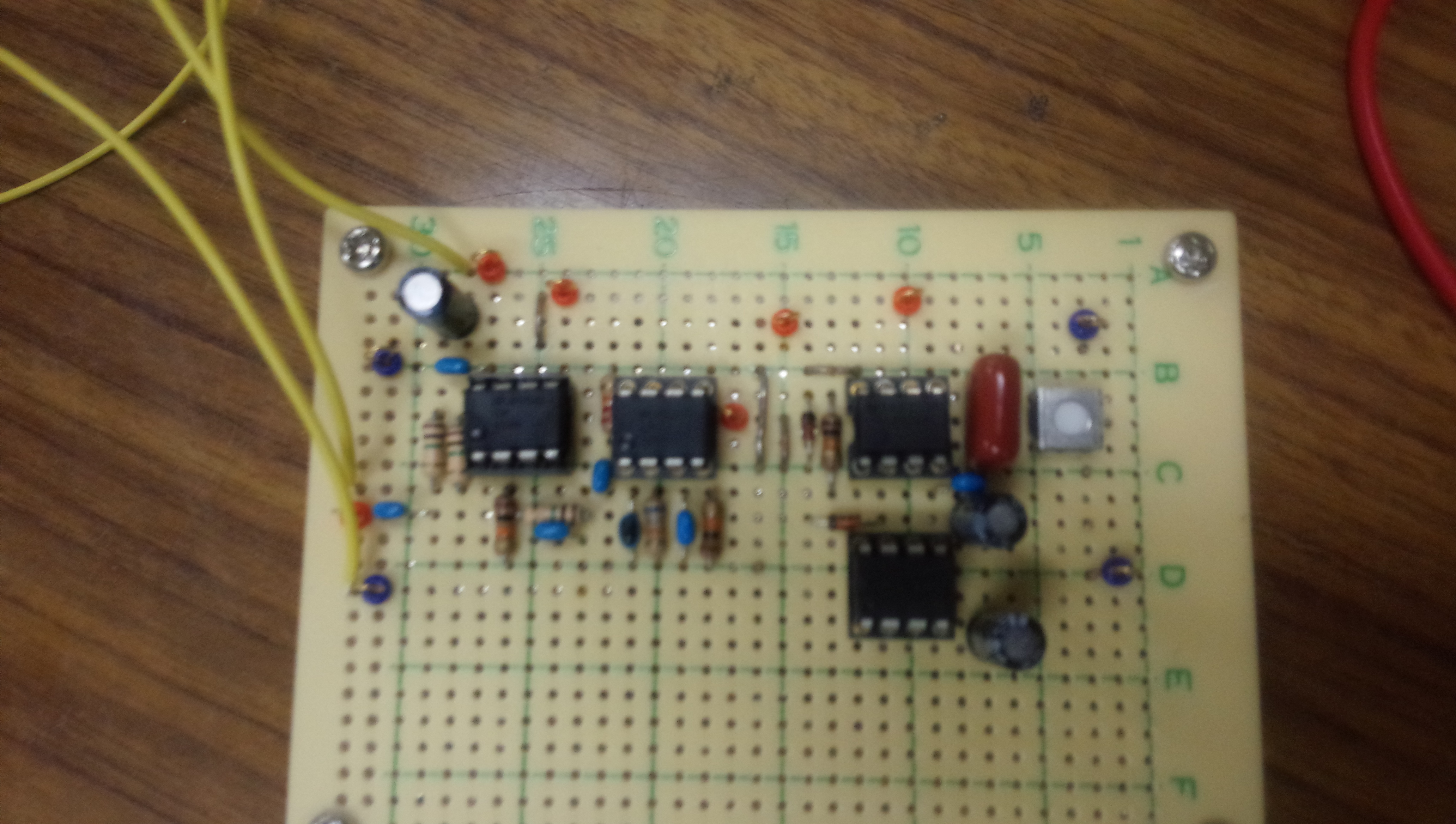

千葉さん,再度の書き込みありがとうございます.
▼千葉さん:
>>1秒後:1.5V 2秒後:1.45 3秒後:1.4V
 電圧が単調に減少しているのでC4の電荷をホールドできず,
漏れているようですね.
 以下に考えられる原因を列挙します.
(a)ホールド・コンデンサのリーク
 C4には何をお使いでしょうか?最適なのはマイラー系のフィルム・コンデンサです.積層セラミックやアルミ電解などはリークが多いので不適です.
(b)C4の容量値
 容量値は正しいでしょうか?少なすぎるとホールド時間が短くなります.
(c)誤配線
 配線が間違っていないか,念入りに再確認してみてください.
(d)半田付け箇所の汚れによるリーク
 半田付けのときに(やに入り半田のほかに)フラックスなどを
お使いではないでしょうか?その残滓が絶縁不良を起こしているかも
しれません.
 塩分や液体の残滓もリークの原因となる可能性があります.
(e)TL082の不良
 可能性は低いのですが,長期在庫品は,まれにチップ内で金属マイグレーションを起こして絶縁が低下しているものがあります.
(f)ダイオードの不良
 これも可能性は低いのですが,念のためダイオードの特性をチェックしてみるか,正常品のダイオードと交換してみてはどうでしょうか?
>あと確認なのですが、ピークホールド回路のホールド時間は
> 10kΩ*0.22uf=2.2ms
>であっているでしょうか・
 違います.C4が正常ならば,その電荷をリークさせるのは,TL082の入力電流だけです.基板などの絶縁抵抗を無視してざっと計算すると,ホールド電圧が1%低下するのに50秒ぐらいかかります.(5%だと250秒ぐらい)
 実際は基板上の半田付け部分のリーク電流があるので,もっと短時間になります.
 本機は簡易な測定が目的なので,ホールド性能はさほどよくありませんが,数秒間以上は95%以上の電圧を保持するはずです.
 (本当の対策ではないかもしれませんが)ホールド時間の不足だけが当面の不具合であれば,C4を2.2μFのフィルムコンデンサに交換して,ようすを見る手もあろうかと思います.
以上でいかがでしょうか?
