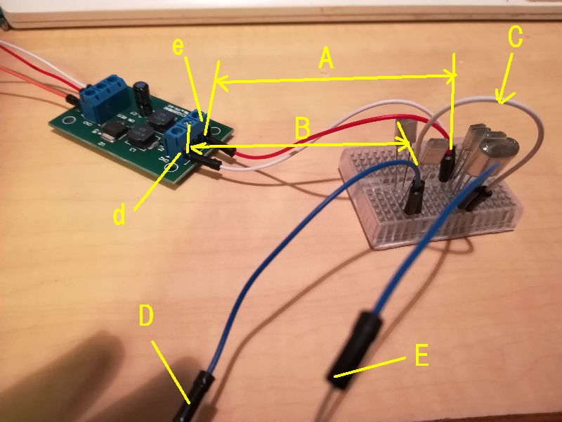

 ブレッドボードの接触不良と接触抵抗が気がかりです.ユニバーサル基板などを使って半田付けすることを強くおすすめします.
 LC共振回路が共振すると,回路にはQ倍の電流が流れます.このためわずかな接触抵抗でも大きな電圧降下が生じます.
 ブレッドボードによる配線が「もやし状」になっていて,無駄に長すぎます.これは損失増とQ低下そして迷走電流を招きます.具体的には1枚目の写真のように配線A,B,Cが長すぎます.

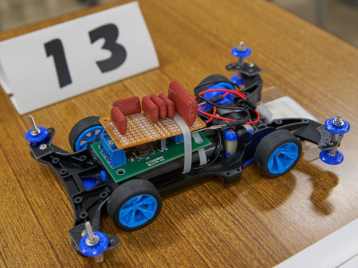

 2枚目の写真のようにインピーダンス整合基板は受電基板の端子に直結するぐらいに短く配線するのが望ましいです.
