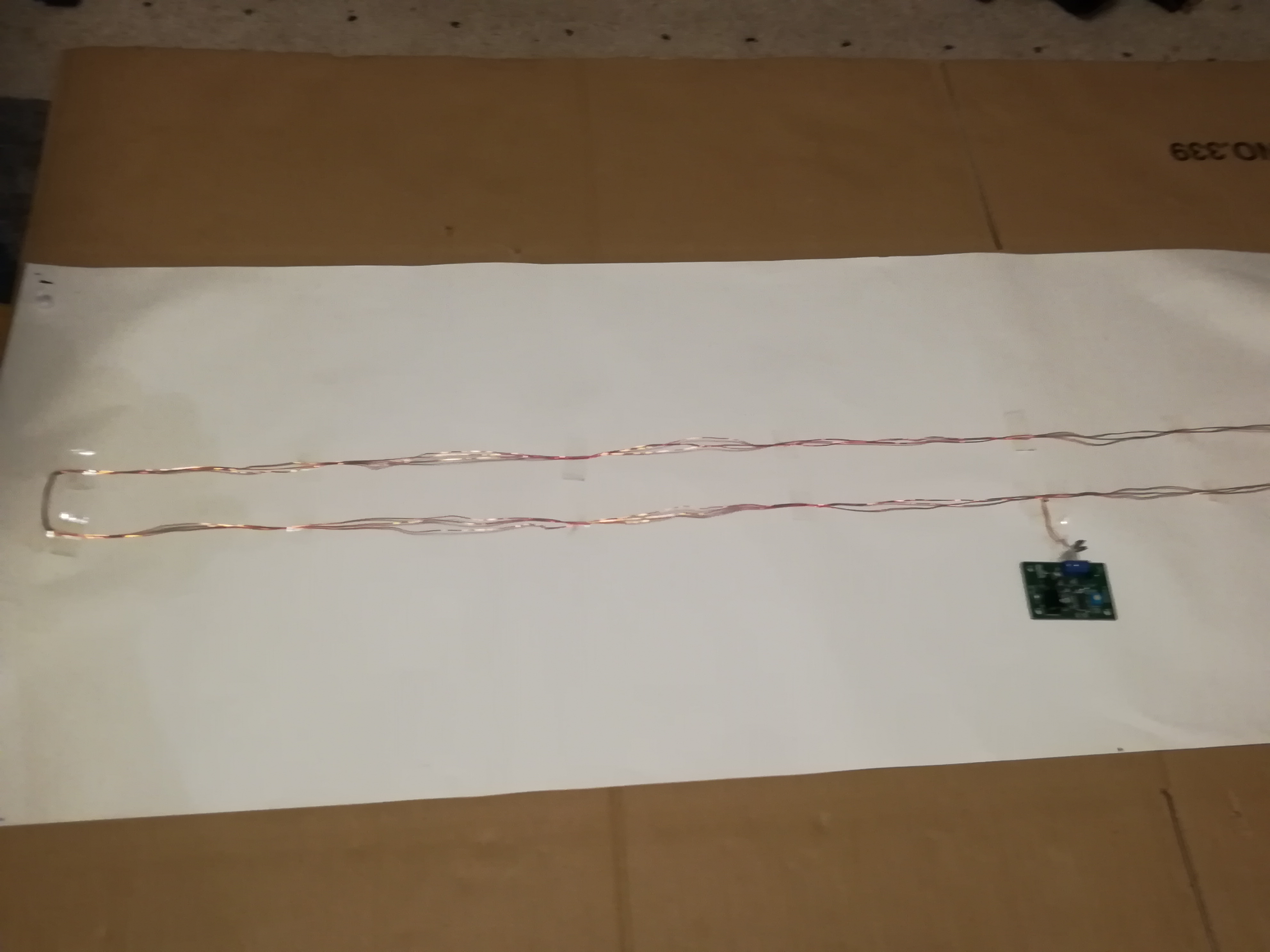

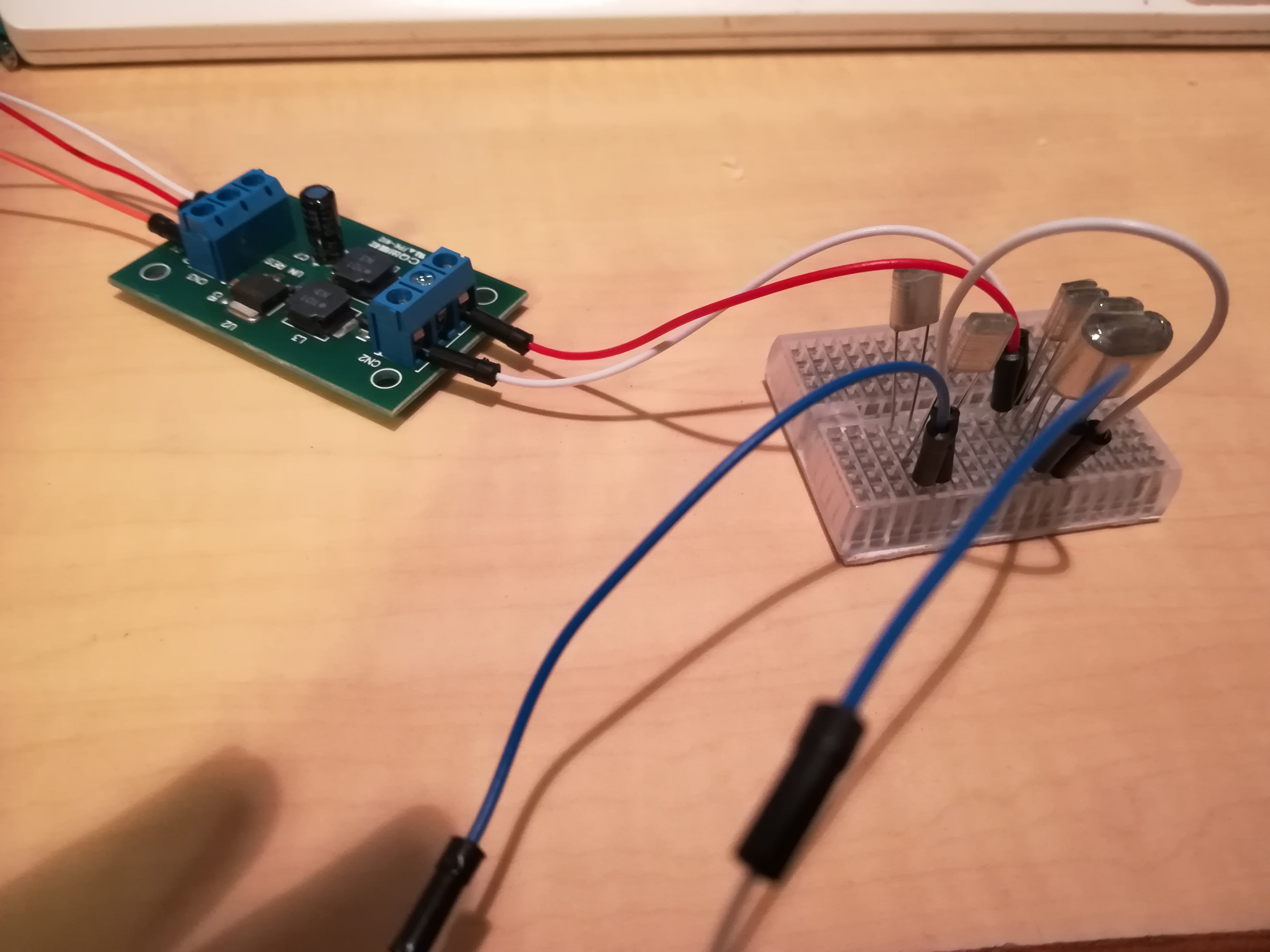

お世話になっております。基盤の画像をお送り頂き誠にありがとうございました。こちらでは添付画像のように、ブレッドボードにフィルムコンデンサを実装した整合回路を試作しましたが、まだ受電側に電流がまったく流れません。その原因につきまして、何点か教えてください。
・受電側の縦長コイルは添付画像のように部分的に仮止めした状態ですが、きっちりと長方形に揃えないと通電しませんか?
・送電基盤の周波数調整用ねじは右回りに回し切った状態でよいのでしょうか?
 ほかに心配される点がございましたら、ご指摘いただけますと幸いです。
