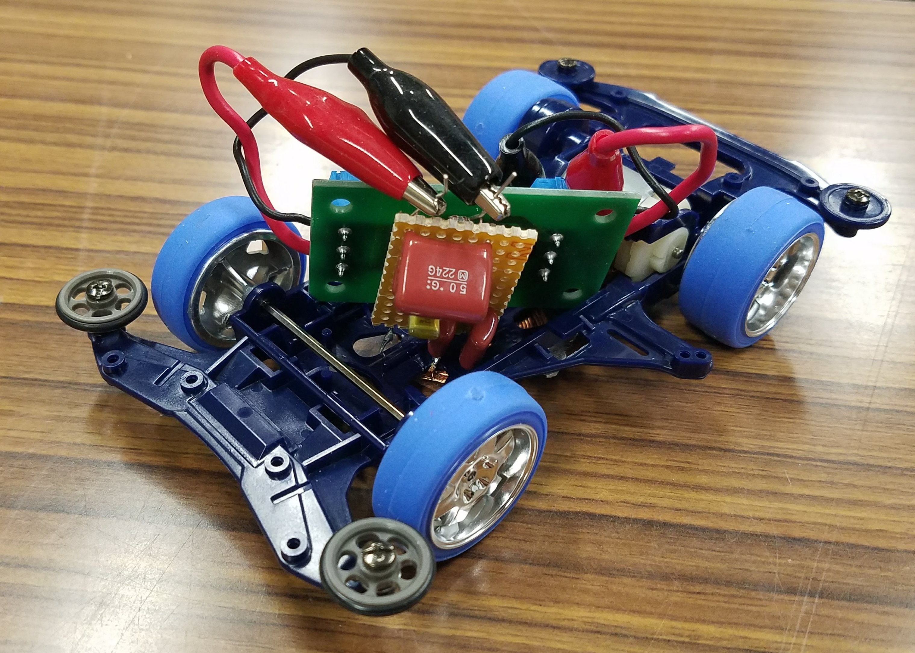

>RFワールド(No.42、p120-126)に掲載されたミニ四駆のワイヤレス給電の記事を拝読しまして、「ワイヤレス電力給電実験キット 扁平コイルセット」も購入し、中学生の息子と実験制作を行うところです。
 小誌「RFワールド」をご愛読いただきありがとうございます.
>・今回は最適インピーダンスの計算が難しい(VNAを所有していません)ので、記事中の条件をそのまま使いたいと考えております。その場合、128cmの3回巻きコイルの再現性(銅線の間隔など)や銅線の直径が少し変わっても最適インピーダンスが大きく変わる心配はないでしょうか?
 銅線径が少し違っていても特性に大きな変化はないはずです.ただし,線径が細いと直流抵抗が増すので,線径は同径以上が望ましいです.
 ここで使っているのは単なる銅線ではなくて,いわゆるエナメル線として売られている,ポリウレタン樹脂などで絶縁被覆された銅線です.
 長方形に巻いたコイルの巻き数,線材の長さ,長方形の縦横寸法などを大きく変えるとインピーダンス特性が変化するので,整合回路の調整が必要です.
> また、インピーダンス整合が多少ずれていても、ミニ四駆を低速で走らせるうえでは問題ないでしょうか?
 インピーダンス整合が大きくずれていなければ,低速走行に問題はございません.
>・初歩的なお願いで恐縮ですが、本実験で使用した整合回路(図5)の基盤のお写真を参考までにお送りいただけませんでしょうか?
 記事中の写真を添付します.整合回路はユニバーサル基板(蛇の目基板)上に組み立ててあります.
以上でいかがでしょうか?
添付画像【958_aWPT2Fig13b.jpg : 1.0MB】
