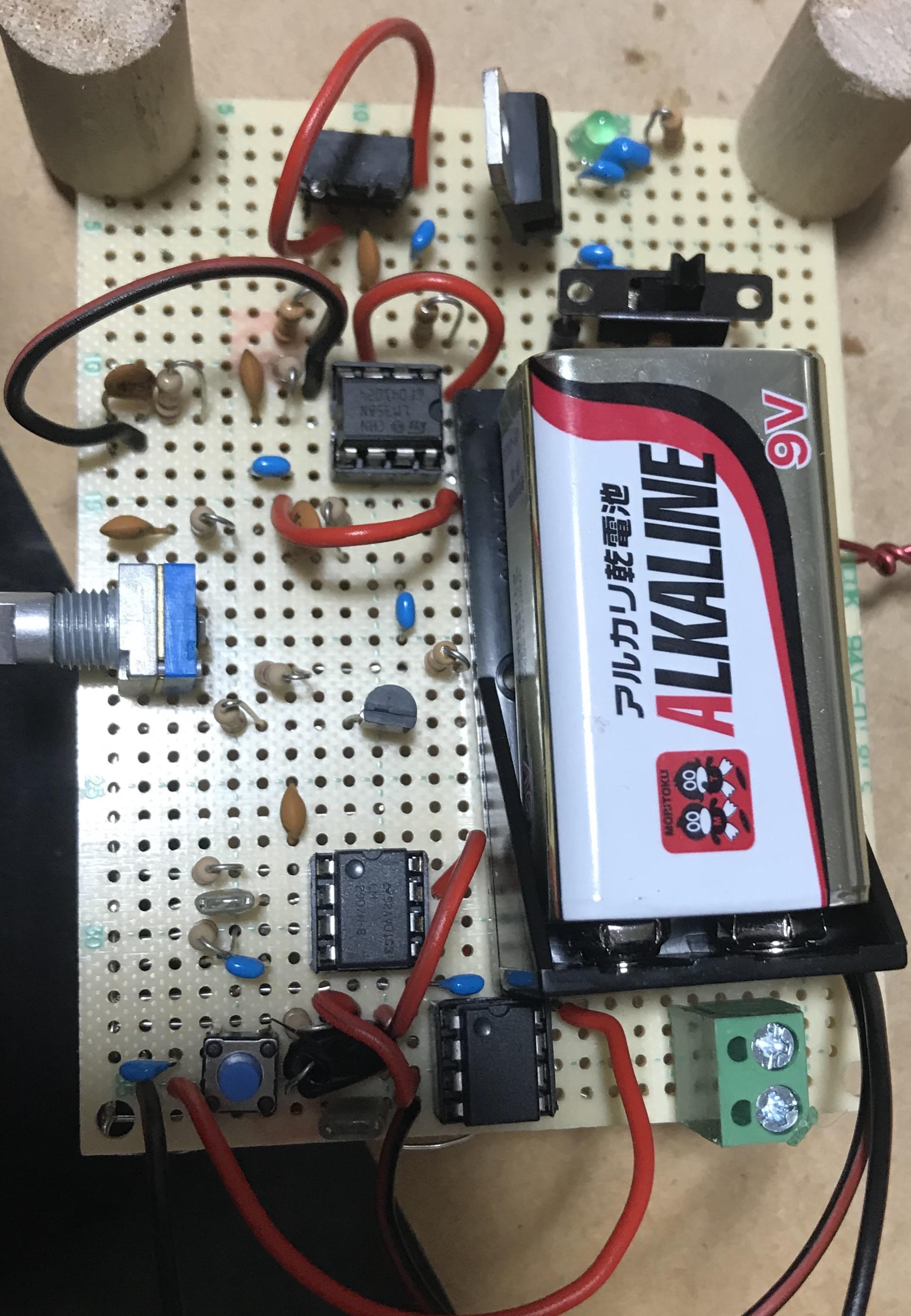

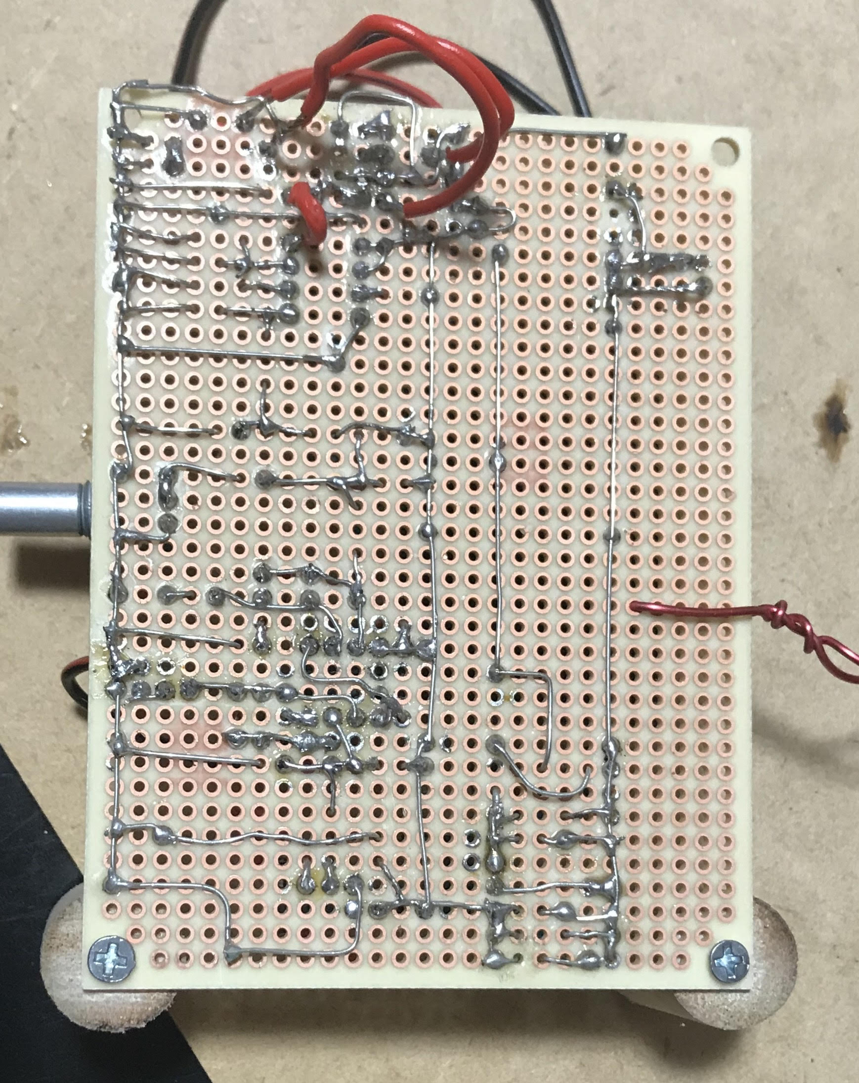

配線面、部品面の写真を載せさせていただきます。どうしても、部品面にまわせない部分があったため、配線面にコードがあります。
またもう一度TPの値を測り直しました。
TP1 2.5 V
TP2 2.51 V
TP3 2.51 V
TP4 Max 0.93 Min 106mV
TP5 Max 0.4 V Min 0V
TP6 0V
TP7 0V
TP8 0V
TP9 50〜200mV以上
OUT 50〜200mV以上
まだ、TP9からがおかしくなってしまいます。
お願いします。
