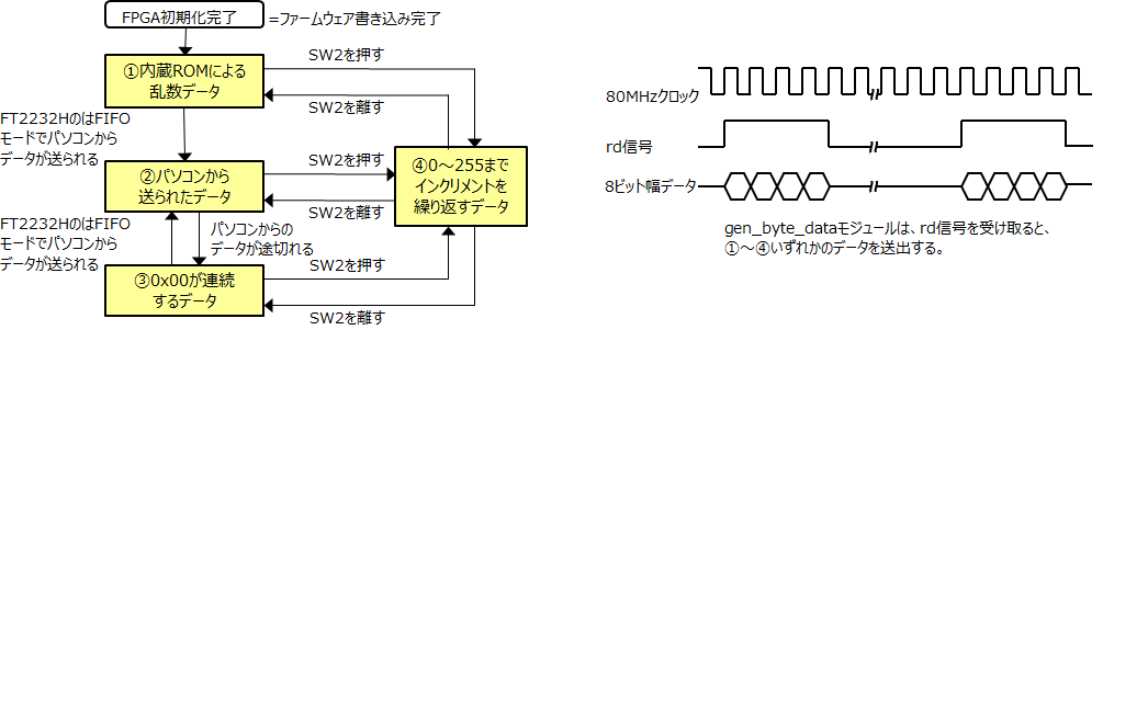

お世話になります。ご回答ありがとうございました。
>仰るとおり、rd信号が4発分で32ビット(1シンボル)のデータを受信しています。
>添付のxlsxファイルが、こちらの環境では正しく表示されていないようです。
>SignalTapIIもしくはシミュレータを使いこなせる方でしたら、容易にタイミングチャートの
>検証が出来る内容ですので、読者様の作図されたタイミングチャートの確認は、
>サポート対象外とさせていただければと思います。
サポート対象外の件は了解いたしました。まだQuartusの環境がV13.0なのでコンパイルできずにSignalTapIIが使えませんでした。コメントはいただけなくてもよろしいのですが、タイムチャートをpng形式で保存したものを添付いたします。
添付画像【647_図6_4〜5送信データ切替とgen_byte_dataモジュールの動作.png : 28.8KB】
