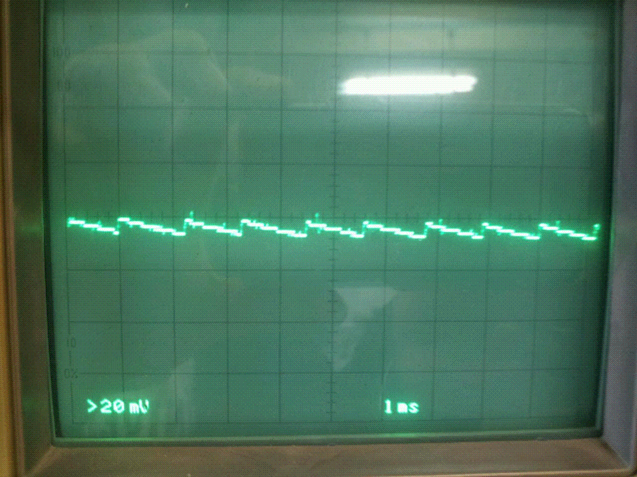

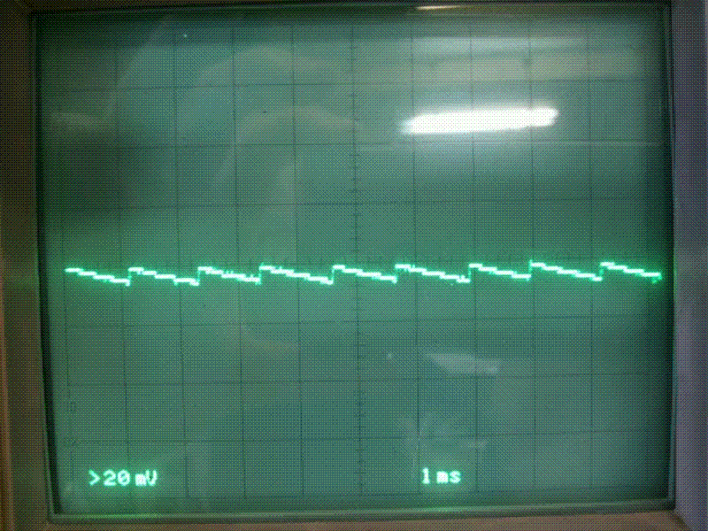

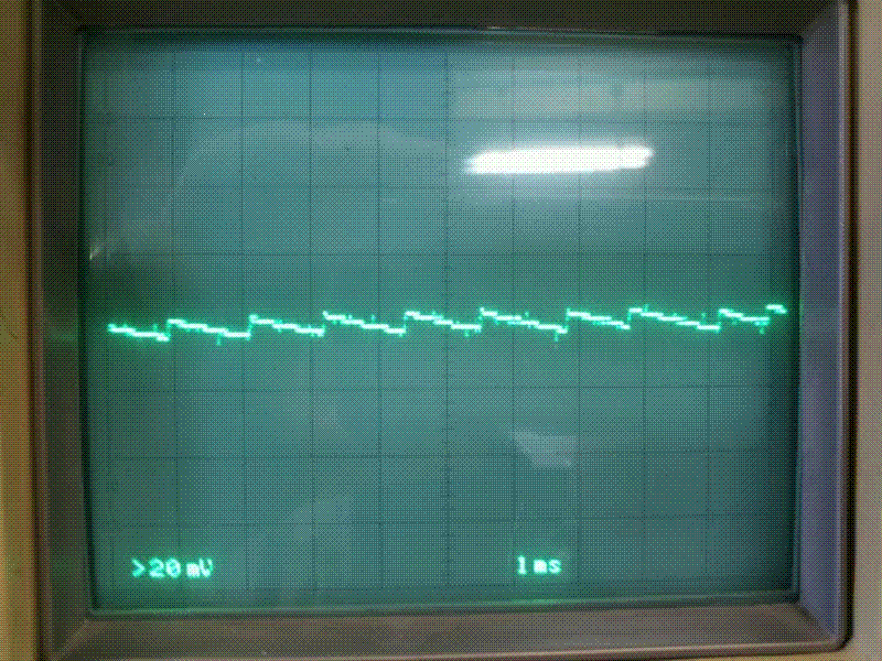

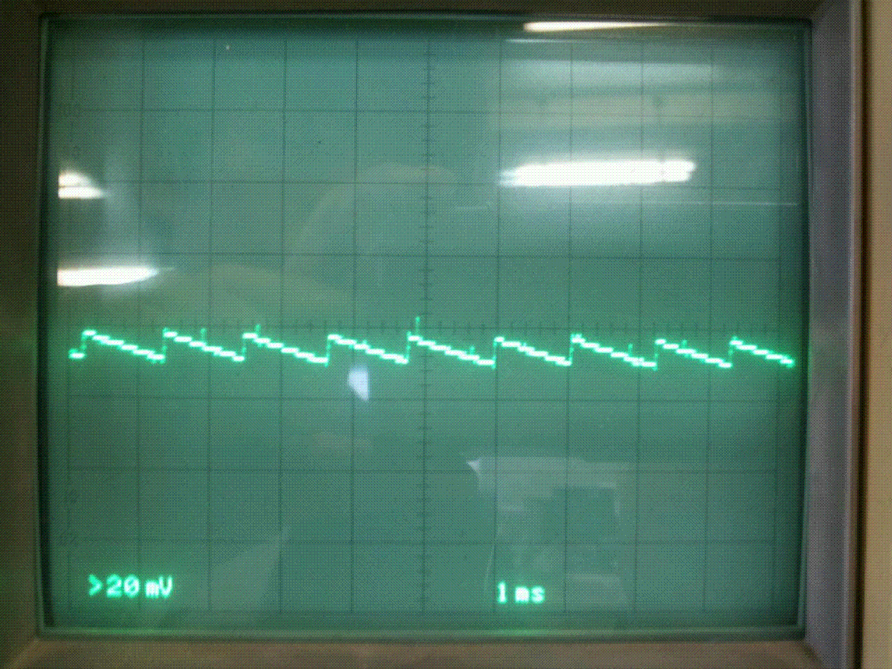

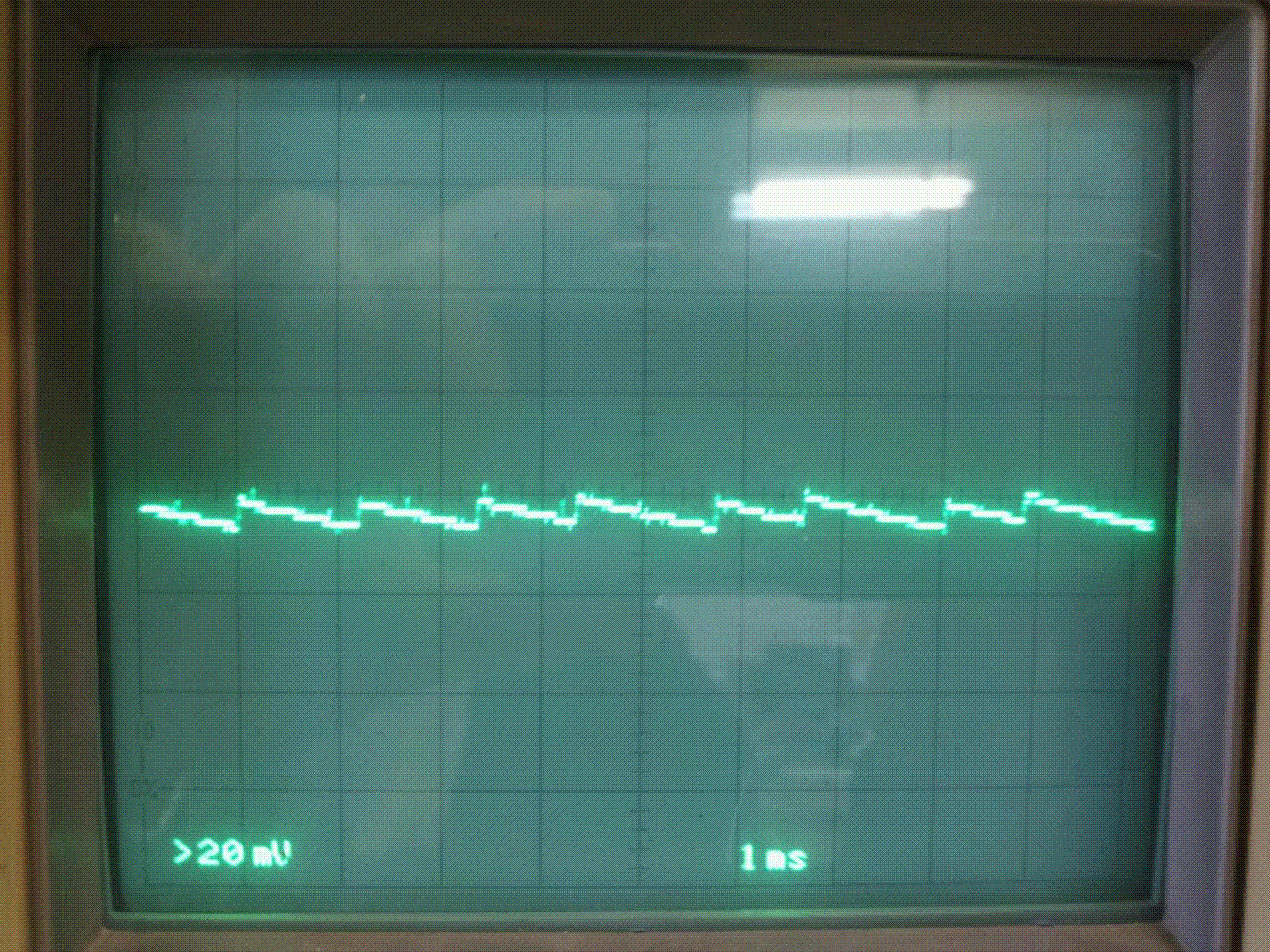

返信ありがとうございます
確認できた信号の画像を送ります
全て同じ音叉を使用し、ピン3の信号が入力された時の信号を測定しています
画像は上から
ピン3
ピン1
D2アノード
D1アノード
D1カソード の順番になっています
またコンデンサはフィルムコンデンサのTK.22k 250V を使用しています
添付画像【3ピン.GIF : 98.2KB】
