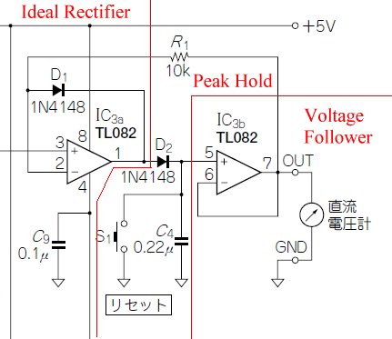

千葉さん,小誌ご愛読ありがとうございます.
>▼千葉さん:
>問題となっているところはピークホールド回路の周辺です。
 IC3によって構成されているピーク・ホールド回路は,
IC3aで理想検波回路(理想ダイオード)を
IC3bでボルテージ・フォロワを
それぞれ構成しています.
>確認できていることは
>1.ピン3、ピン1から電圧を確認。
 音叉を近づけたときと,遠ざけたときにTL082のピン3とピン1に
現れる電圧をオシロスコープで観測されたものと
存じます.それぞれどのような波形が得られていますでしょうか?
>2.ADM660から-5Vが出てピン4に入っていることを確認。
 負電源は問題ないようですね.
>問題点は
>3.D2のアソードは電圧が確認できたが、カソードでは出来ていない。
>  つまり、ピン5とホールドコンデンサでは電圧は確認出来ていない。
 D2のアノードを確認されたとのことですが,どういった
信号を加えたときに,どういった波形や電圧が出ているでしょうか?
>4.D1ではアソード、カソード共に電圧が確認できた。
>  だが、R1(10k抵抗)の手前までは電圧が確認できたが、
>R1を通ると電圧  は確認できず、6、7ピンからは電圧が確認出来ていない。
 上述したようにIC3bはボルテージフォロワを構成しています.
 したがってIC3のピン5の電圧とピン6およびピン7の電圧は同じになる
はずです.
>原因を考えて実行した内容は
>(a)ダイオードの向きを確認
>(b)部品の故障(全て新品に変更)
>(c)回路のミス、半田付けのミスがないか確認。
>これらの症状は何が原因だと考えられますか?
 原因はいろいろ考えられます.
 ピークホールド用コンデンサC4には,どんな種類のコンデンサを
使われているでしょうか? 漏れ電流の少ないフィルム系が好適です.
パスコン用の積層セラミックやアルミ電解は不適です.
>また質問で、4のD1でアソード、カーソド共に電圧が確認できることに
>問題はあるのでしょうか?またR1を通ると電圧が確認できないということは
>電流が大きいことが原因でしょうか?
 D1のアノードとカソードの両者では,それぞれどういった状態のとき
どんな電圧が観測されていますでしょうか?
 IC3aは理想ダイオード回路なので,D1のA-K間にはダイオードの
順方向電圧差Vfが観測できるはずです.
 理想ダイオード回路と,ボルテージフォロワ回路を切り分けて,
それぞれの動作を検証するのが早道かもしれませんが,
いかがでしょうか?
以上,よろしくお願い申し上げます.
