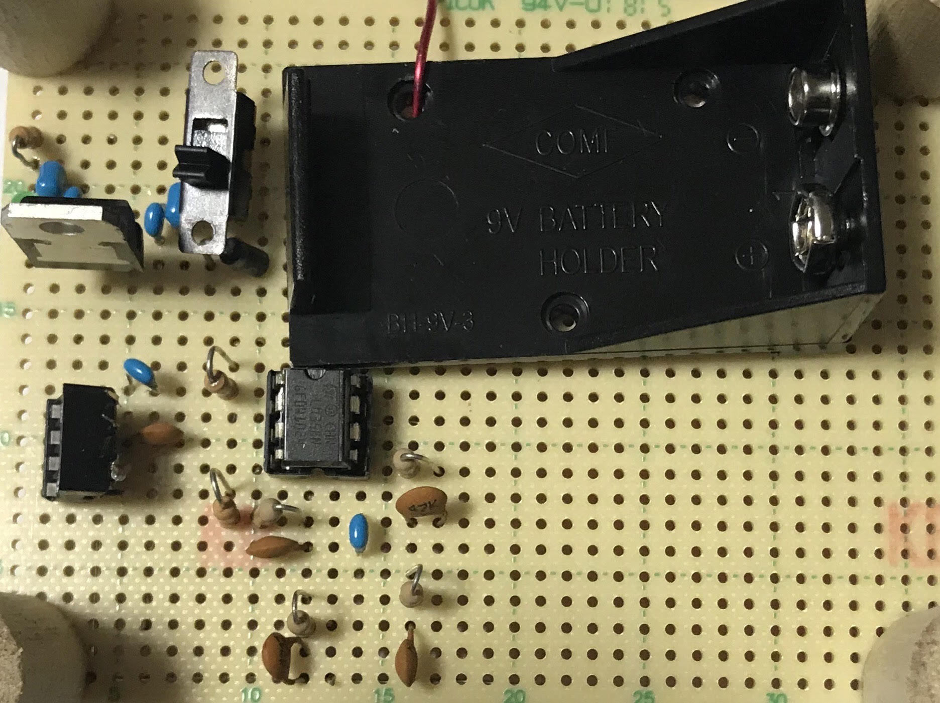

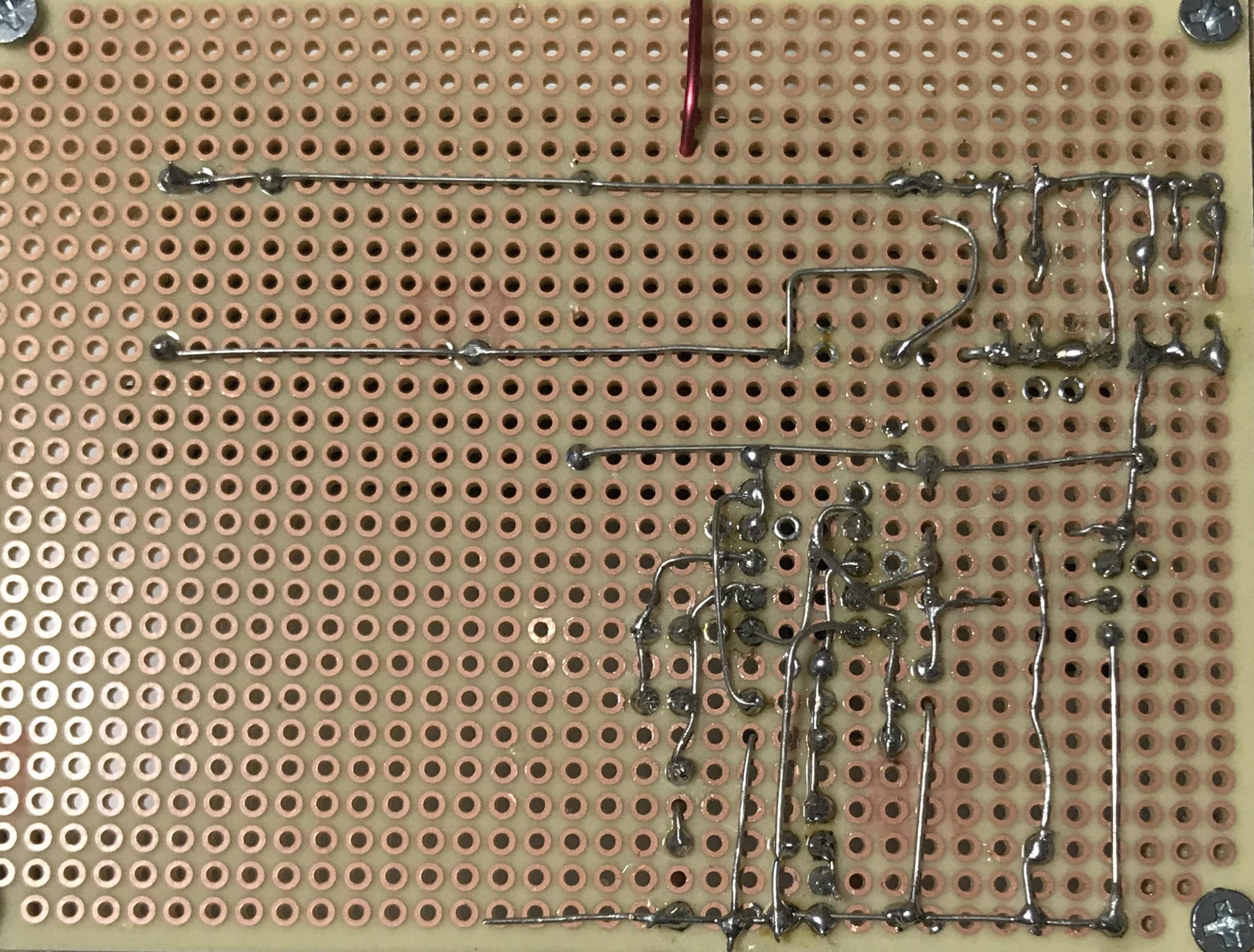

 組み立てた基板の写真の部品面と配線面をデジカメで撮影して,この掲示板に添付してみてください.

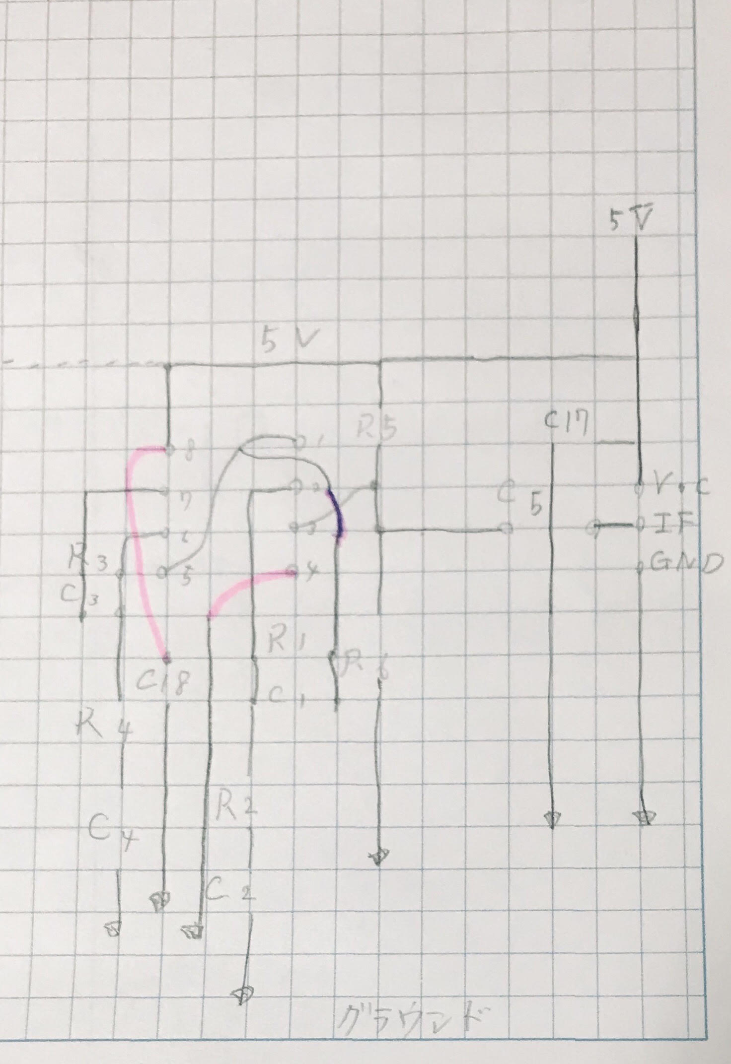

 初めて  - 20/5/14(木) 20:51 -
ありがとうございます。
2.5Vになりませんでしたので、
部品面、配線面、紙に書いた配線図を添付させていただきます。特に配線面では配線し直し等で上を通した配線があるため、簡単ながら上を通っている部分に色をつけた紙の配線図を添付させていただきます。
写真は一枚ずつ、続けて投稿させていただきます。
お手数をおかけして申し訳ありません。
添付画像【788_8C6933B6-8F42-4D30-A482-E5F0587C0611.png : 1.4MB】
1,616 hits

 初めて  - 20/5/14(木) 20:52 -
部品面です。
添付画像【789_0582C36C-984A-4A58-B1B3-97E41632F219.png : 1.0MB】

 初めて  - 20/5/14(木) 20:54 -
最後に紙の配線図です。
お願いします。
添付画像【790_5C4FF102-2270-4605-B7BC-5074B6DC208D.png : 1.1MB】
1,804 hits

 初めて  - 20/5/14(木) 22:50 -
写真の件申し訳ありませんでした。
IC1を抜いて電圧を測っても2.5Vになりませんでした。
抵抗はR5、R6ともに220Ω前後でした。
改めてjpg形式で添付させていただきます。
画像サイズが大きいようでしたら大変申し訳ないです。
添付画像【792_RF1.jpg : 0.6MB】
添付画像【792_RF2.jpg : 345.7KB】
添付画像【792_RF3.jpg : 222.9KB】
[添付] :792_RF1.jpg (0.6MB)
[添付] :792_RF2.jpg (345.7KB)
[添付] :792_RF3.jpg (222.9KB)

 1枚目の写真はユニバーサル基板の配線面ですが,配線には何をお使いでしょうか?
 写真からは「錫めっき線」に見えます.
 配線が交差している場所で錫めっき線どうしが接触しているように
見えますがどうですか?
 錫めっき線はエナメル線とは違いますよ.エナメル線は半田付けする前に端のエナメルを削り落とすか熱でじっくり溶かすなどして銅線を露出させないと半田付けできませんし,電気的にも接続されません.エナメルは絶縁体なので,電気を通しませんから,エナメル線どうしが接触しても電流は流れません.
 一方,錫めっき線は銅線に,電気を通しやすい錫(スズ)をめっきした線ですから,どこの部分も電流が流れます.
 配線を交差させたい場所に錫めっき線を使うなら,基板の部品面に配線します.こういう配線をジャンバー線などと呼びます.
 半田面で交差させたい配線は,極細ビニル線(AWGの28番とか30番)などを使うとよいでしょう.
2,314 hits

 初めて  - 20/5/15(金) 3:45 -
R5の5V側は5.06Vです
R6の0V側も5V前後です。
接続点も5.0V前後です。
なので配線ミスといことですよね。
配線は写真のように5VからR5ーR6と直列に繋ぎ、そのR5.R6の間に、IC1の3ピンに繋がる配線とC5から繋がる配線が来るようにしています。間違っていますでしょうか。
R5.R6の抵抗値は記入ミスで220kΩを使っています。
配線は部品の足を切って使っていますが、交差しているように見える部分は山のような形にして上を越しているので接していることはないと思います。
それでもやはり部品面を通したほうがいいのでしょうか。
2,408 hits
