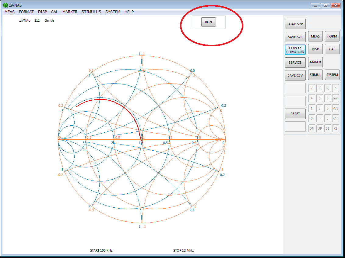

1.今回のVer.UP版をインストール(Win.7環境)したところ、
「MEAS」&「FORM」ボタン上側に配置されていた「RUN」(「HOLD」)
ボタンがデータ表示エリアに移動しています。
元の位置に戻す方法がありましたらご教授ください。

 お手数ですが症状が発生している画面をキャプチャして
この掲示板に添付していただけませんでしょうか?
 症状が発生しているときの画面サイズ(パソコンの表示画面全体のサイズ)
は何×何ドットでしょうか?
以上,お尋ねいたします.

画面サイズは1920×1200です。
事象画面は添付ファイルをご参照(赤丸印部分)ください。

亜弁堂さん、症状のご連絡をありがとうございます。
 2つの症状はこちらでも確認できました。
 どちらも、今回のリリースで発生した不具合です。(一つ前のバージョンではこの不具合は発生しません)
 恐れ入りますが、2つの不具合を修正しますので、数日お待ちいただければと思います。

ご指摘いただきました2個の不具合の修正がようやくできました。
修正版の入手は、いつものダウンロードサイトから行います。
