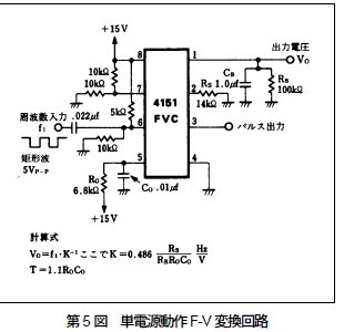

 editor  - 16/4/8(金) 13:18 -
>>(1)f-vコンバータはLM2907NからNJM4151Dへ置き換え可能でしょうか。
> LM2907Nはf-Vコンバータ,NJM4151DはV-fコンバータなので
>置き換えはできません.
 先に「NJM4151DはV-fコンバータなので置き換えはできません」と
書きましたが,データシートを読み直してみて,f-Vとしても
使えることに気づきました.
 ただし,データシートに示された回路例では電源電圧が15V
となっており,小誌No.33のように5Vで動作させることは
できないようです.したがって,LM2907をそのまま置き換える
ことはできません.
以上,よろしくお願い申し上げます.
