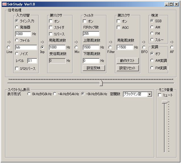

 msimura  - 13/6/8(土) 18:43 -
掲示板で対応との了解しました。
ご指摘のサウンドカード認識の件は、本文中にも記載されていたので一応確認は行っていましたが、改めてチェックしてみました。
オーディオのプロパティの確認、WaveSpectra V1.4でLINE入力信号が活きていることは確認したのですが、依然としてFFT部分の表示は行われません。
試しに、source codeを開いて、デバッグモードに入ると、
「DLL 'SoundDll.dll' を読み込めません: このアプリケーションの構成が正しくないため、アプリケーションを開始できませんでした。アプリケーションを再度インストールすることにより問題が解決する場合があります。 (HRESULT からの例外: 0x800736B1)」
とコメントが出て停止します。
C#は使用したことが有りませんので、これで正常なのか否かの判断が出来ませんが何か参考になるでしょうか?
添付画像【148_立上時画面.jpg : 60.1KB】

 editor  - 13/6/9(日) 11:11 -
msimuraさん,書き込みありがとうございます.
▼msimuraさん:
>掲示板で対応との了解しました。
 ご理解いただき恐縮です.
 画面キャプチャを拝見しました.スペアナ表示部分が
グリッドや枠を含めてまったく描画されていませんね.
これは初めて見る症状です.

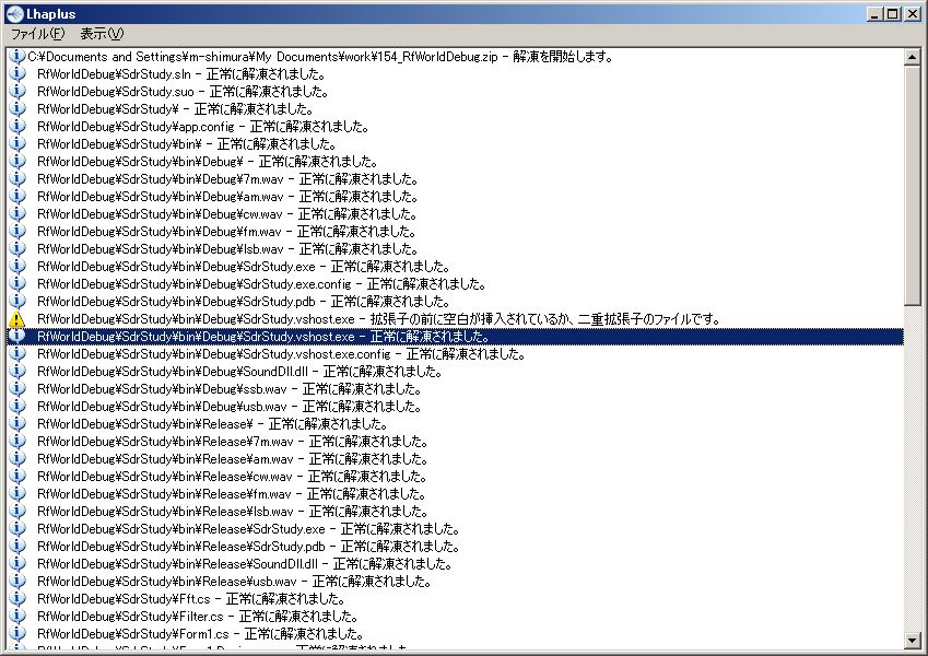

Lhaplus.jpgは解凍時の画面

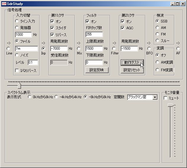

Xp_RfWorldDebug_RUNは今回送付して頂いたPROGRAMの実行画面

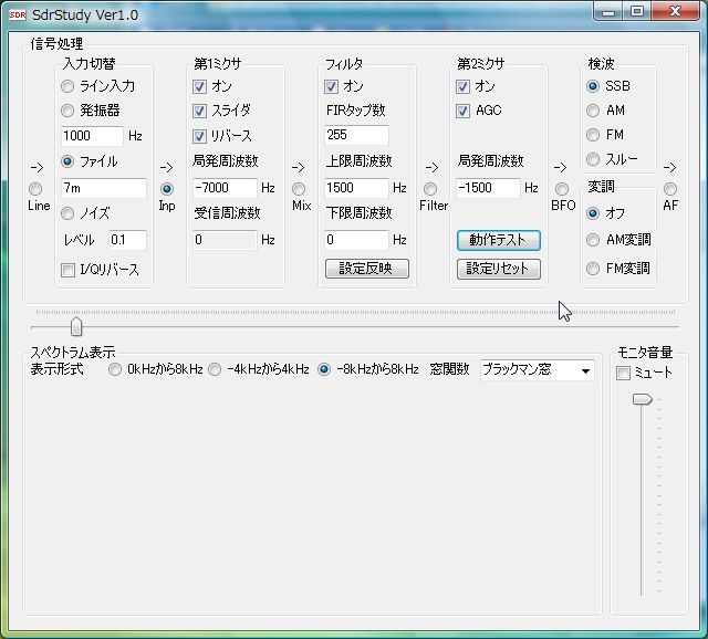

Vista.jpgは、オリジナルのPROGRAMをVista上で実行した時の画面

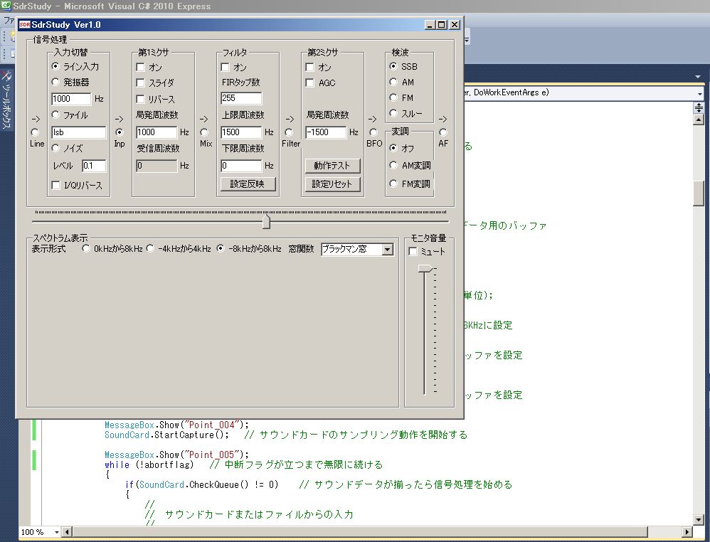

 msimura  - 13/6/20(木) 15:40 -
中本伸一様
 色々と検討していただき有難うございます。
 そちらのPCを貸して頂けるとの事ですが恐縮です。
 (特集記事を入念に読込む事として、お借りしなくても大丈夫です。)
 同じWin−Xpとは言っても、実際のハード、ソフト(ドライバ)の
 違いから個々のPCに癖が生じてしまう事は私も何回か経験しています。
 このままでは「埒があかない」事もその通りと思います。
 ここでいたずらに時間を使うのは良くないので、この件はこの辺りで
 ペンディングにしたいと思います。
 SdrStudyをUSBに保存しておいて、他のPCを使う機会に試行してみます。
PS

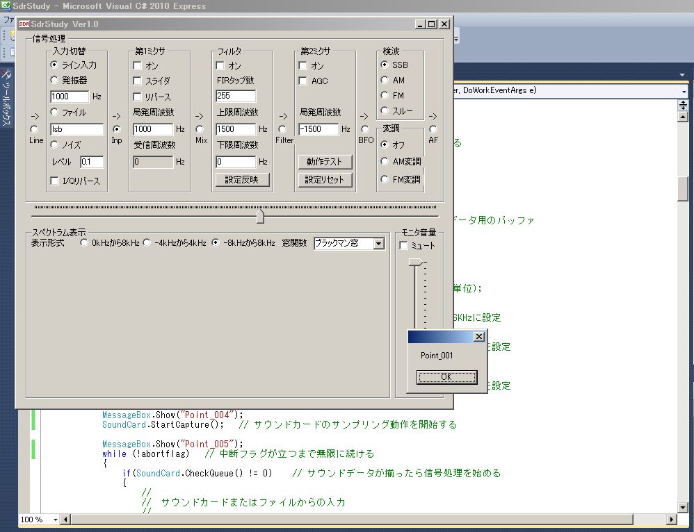

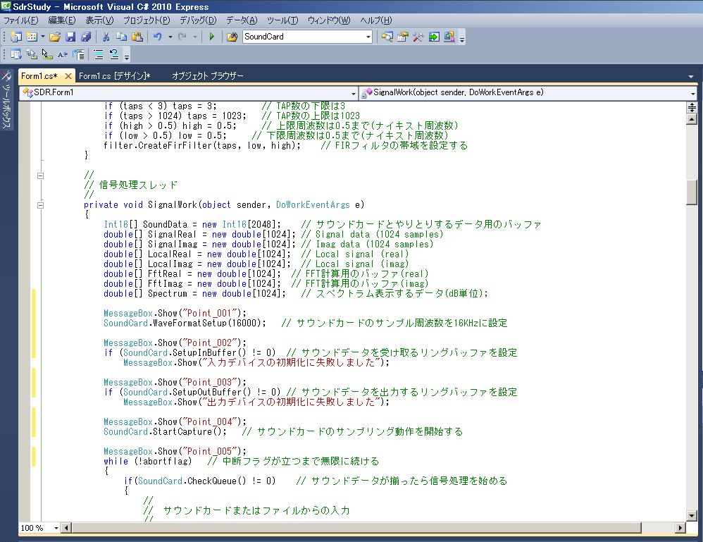

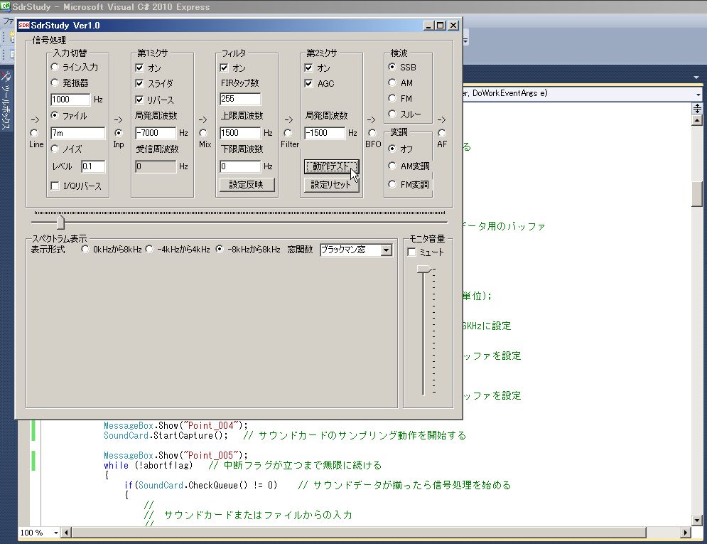

 ペンディングとは言ったものの、ソースリストに「コメント表示」を挿入
 して走らせて見ました。
 その結果、SoundDLL.DLLへ周波数設定に行ったまま戻ってこない様です。
 何かの参考になると良いのですが・・・・。
 *こちらとしては上記の試行をしますので、あまり深追いしないで下さい。
添付画像【157_コメントを挿入.jpg : 158.7KB】
添付画像【157_CTRL+F5でRUN.jpg : 112.8KB】
添付画像【157_POINT_002を通過しない.jpg : 112.5KB】
添付画像【157_動作テストボタンは受付る.jpg : 114.1KB】
1,963 hits

kawaiさん,小誌ご愛読ならびに書き込みありがとうございます.
▼kawaiさん:
>私のPCでも、フォルダ解凍後同様な症状が出ました。何も思わず『SoundDll.dll』を、system32フォルダにコピーするとスペクトラム部が表示されましたので、そのまま使用していました。
 貴重な情報をありがとうございます.
> だだ今回この投稿を見つけ、system32フォルダの『SoundDll.dll』を削除しても今は同じ問題が出ません???
 基本的にはsystem32フォルダにコピーする必要はございません.
 解凍後にできあがったフォルダから,SdrStudy.exeを
クリックしてスタートさせれば動作するはずでございます.
>▼msimuraさん:
>>どうも、Win-Xp OSで問題が有りそうです。
 コメントが遅れましたが,その後も試行いただきありがとうございます.
 動作不具合でお手数をおかけしており申し訳ございません.
 編集部では下記のOSで動作することを確認済みでございますが,
ハードウェアやソフトウェアの構成や設定によっては動作しない
可能性がございます.
Windows XP Professional, 32bit, SP3, Note PC
Windows XP Professional, 32bit, SP3, Desktop PC
Windows Vista Professional, 32bit, SP1, Desktop PC
Windows 7 Professional, 32bit, SP1, Desktop PC
Windows 7 Professional, 32bit, SP1, Note PC
Windows 8 Professional, 32bit, Desktop PC
以上,よろしくお願い申し上げます.
