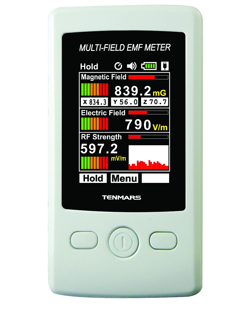

テンマース社の「TM−190」を購入しました。電磁波測定器です。電磁界、電場、高周波強度を測定できるのですが、それぞれの意味が分かりません。何故測定するのかも分かりません。できれば、その辺りの説明をいただきたいのですが可能でしょうか。また、前回提示した数値は高周波強度です。これはいったい何を意味するものなのでしょうか。また、巷で言う高周波による人体への悪影響や過敏症などの病気だと思われている症状に直接関係するものは上記の内のどれなのでしょうか。

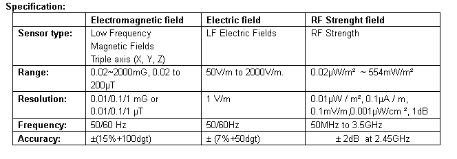

 テンマース社のTM-190とは下記ですね.
http://tenmars.com/webls-en-us/TM-190.html
 この機種は,おっしゃるように電磁界,電場,高周波強度を測定できるようですね.
▼ENさん:
 TM-190で測定可能なのは下記です.
電磁界:
 交流50Hzや60Hzの電磁界.これは家庭用AC100Vや送電線を流れる交流の周波数です.身近な家電製品や送電線の近くで生じるものを測れるということです.
 単位がG(ガウス)やT(テスラ)なので,本機は電磁界のうち,磁界を測っているようです.ガウスもテスラも磁界の強度を表す単位です.これらは下記の表のように変換できます.
http://www.nakano-permalloy.co.jp/archive/j_unit.html
電場:
 交流50Hzや60Hzの電場.いわゆる電界の強さ,すなわち電界強度を測定できます.電界強度の単位はV/mであり,長さ1mあたり,どれぐらいの電位差があるかを表します.
高周波強度:
 TM-190では50MHzから3.5GHzの電波の強度を電力密度の単位でおおざっぱに測れます.
 おおざっぱというのは,50MHzから3.5GHzの範囲にある電波の全部に
反応するので,どの周波数の電波がもっとも強いかといったことは
わからないからです.
 また,単位のW/m2は電力密度です.1平方メートル当たりの電力値を表しています.

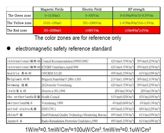

 電界強度,磁界強度,電磁界の電力密度などを測る用途で使われるものだと思います.
 具体的にどのような仕事で使われるのかは,TM-190のホームページにも取扱説明書にも記載がないので,私にはわかりません.
 しかし取扱説明書には国際的な安全基準としての,電界強度,磁界強度,電磁界の電力密度などの値が記されているので,おそらく安全性の目安として知るためのものだろうと想像いたします.ただし,TM-190がそのような目的で使う測定器として適切かどうかは,わかりかねます.
>質問
>上記の機器で測定した結果の数値の正常や異常を知ることの出来る一覧表などはインターネットで調べればわかるものでしょうか。
 TM-190の測定結果の値から正常か異常かを判断できる一覧表の存在を私は存じ上げません.
 ひとつの目安としては,取扱説明書に記載されている下記の表に記された値だろうと思います.
 ただし,この表の値を鵜呑みにせずに,専門家にご相談されたほうが納得できることと存じます.
以上でいかがでしょうか?
